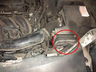

Zdravím,
dal jsem auto do servisu na opravu po bouračce.. a když se kouknu do motorovýho prostoru, tak mám pocit, že mi tam něco chybí...
Ford Focus II HB, 1.6 16V 74kW, r.v.2007

Podle obrázku to vypadá, že tam chybí trubka označená v katalogu jako 9652B. Objednací číslo je 1485769.

Kdysi jsem měl TDDI a od filtru vzduchu jsem neměl trubku vůbec. Tam byl vstup zdola. Ničemu to nevadilo.

Tyhle trubky jsou hlavně proto, aby motor nenasaval ohřátý vzduch za chladicem. Takže potud, nevadilo...

Jemar píše:Podle obrázku to vypadá, že tam chybí trubka označená v katalogu jako 9652B. Objednací číslo je 1485769.
a jeste bude chybet i to A , protoze to je zbytek toho varhankovateho a chybi tam ten predek
