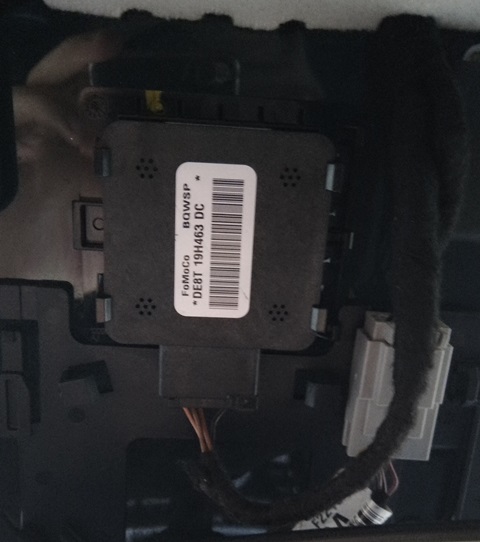

Dobrý večer, C-Max 2013 s navigací mi píše NO GPS (polohu vozidla neze zjistit), vím že se tu řešilo stejné téma u FF, ale tam je řešení vyměnit anténu náchylnou na rozmary počasí, jenže u C-maxe je modul GSP v interiéru, nad zpětným zrcátkem.
Objednal jsem si tedy pro zkoušku jiný a výsledek je pořád stejný. NO GPS.
Takže buď je i nový modul v háji a nebo je chyba někde v kabeláži cestou do...displeje ?
Řešením je gps s Fakra konektorem, ale přeci jen, nemáte někdo stejnou zkušenost?
Nebo někdo kdo má stejný modul a vše mu funguje? Připojil bych se na chvíli :P .

Anténa na navigáciu je na streche. Tam bude problém. Tento modul na skle nie je na navigáciu.
Skús prečítať tento návod.
viewtopic.php?f=273&t=49002

Diky za info, ale to si nemyslim ze problem bude na strese v antene, jelikoz se k ni nelze dostat. Normalne bych ji ze spodu z interieru rozdelal pres vnitrni osvetleni, ale to je uplne nekde jinde nezli antena. A pokud to neni gps modul, coz si myslim ze je :), tak co to tedy je ?
Vlastne i oznaceni mluvi o gps modulu, pres ford parts.

GPS modul slouzi Sync1 ke zjisteni polohy pro nouzove volani.
Navigace ma vlastni antenu. Vyndej ven displej radia, vzadu ma modry fakra konektor. Zapoj na nej jinou GPS antenu (staci neoriginalni) a uvidis.

Dekuji, asi to tak provedu, ale kazdopadne me stejne bude zajimat kde je vlastne ten problem nyni.
Takze to co je na celnim skle nema s navigaci nic spolecneho.
Kde je tedy ta krabicka u c-maxe co hleda satelity ?

Čo myslíš pod tou krabičkou, čo hľadá satelity. Anténa je vzadu na streche a navigácia je de facto displej v strede palubnej dosky. Máš problém so signálom GPS. Čiže buď samotná anténa, alebo kábel k nej, alebo napájanie antény. čo konkrétne z týchto možností si musíš zistiť sám. Od klávesnice ti to nikto nepovie.

pokud mas navigaci, do ktere davas SDkartu s mapovymi podklady do sdirky nad displejem, tak mas skutecne GPS antenu v patici na strese
to, co je na fotce, je GPSM - specialita pro SYNC1 a SYNC2, ktera rovnez nacita satelity, ale data o nich posila primo na sbernici pro potreby nouzoveho volani v pripade nehody (a u SYNC2 se pouziva i pro navigaci)

Jako vždy díky ZaQik. Je to tak jak píšeš, navigace+ SD karta nad displejem + SYNC1 with my Ford.
Tak teďka jak se dostat na střeše k anténě, jelikož pod ní není vnitřní osvětlení... stejně ho sundám a kouknu se co pod tím je. Druhá možnost mě napadá, sundat střešní obložení :(, no a třetí je externí gps, ale to až na konec.
Díky všem.

pripojil bych externi GPS, je to nejmin prace
