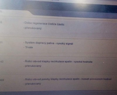

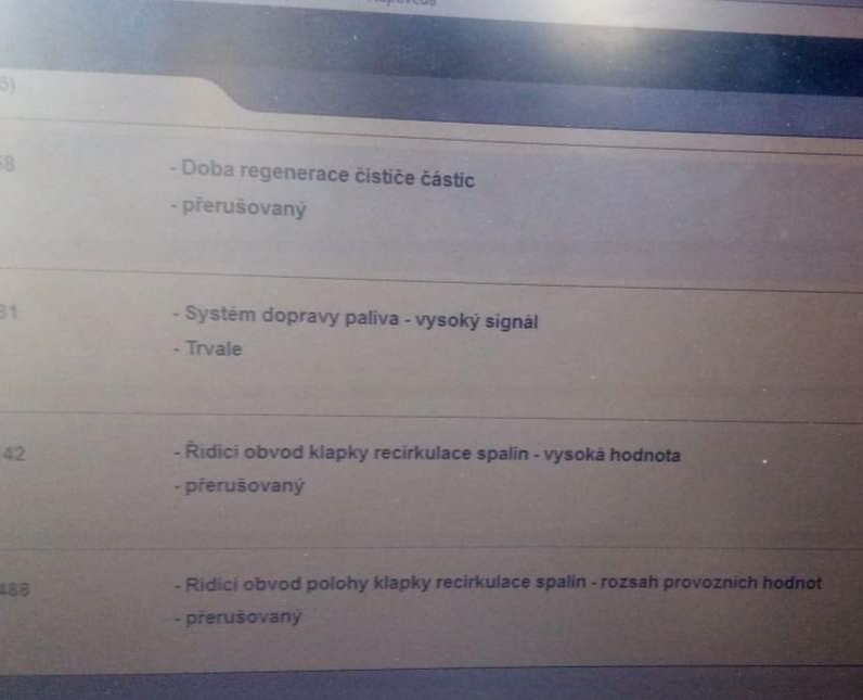

To je z diagnostiky
Diagnostika
Diagnostika

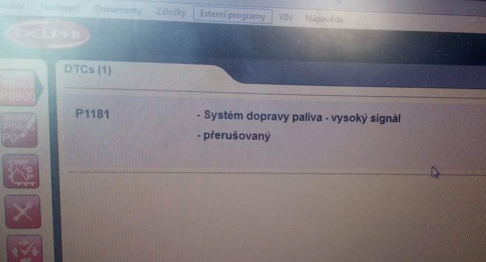

Příspěvek od Vuasil » 29.03.2019 15:15
Pred vymazanim chyby

Ford focus 1.6 TDCI 80kw 2008 najeto cca 170 000km.Cca pred 3 mesici doplneni mocoviny a vymena hadicek okousanych od kuny.Pred mesicem vymena oleje.Za dobu 2 let vymena palivovy filtr 2krat .Jinak nic zasadniho ne. A podle diagnostiky dle fota usuzujete ze by byl problem treba v palivovem cerpadle nebo to tak byt nemusi ? Diky za odpoved
