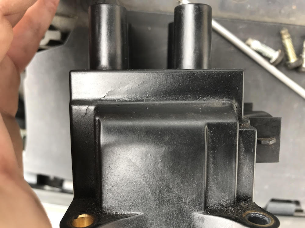

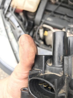

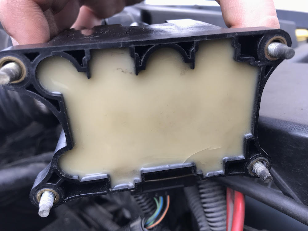

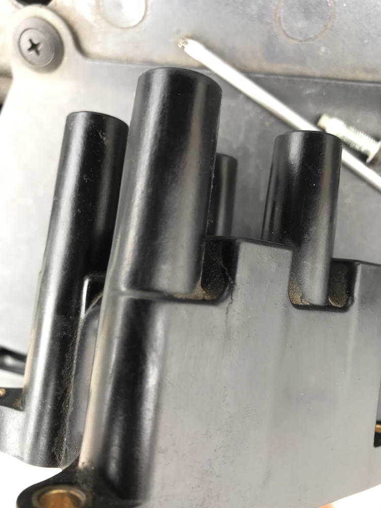

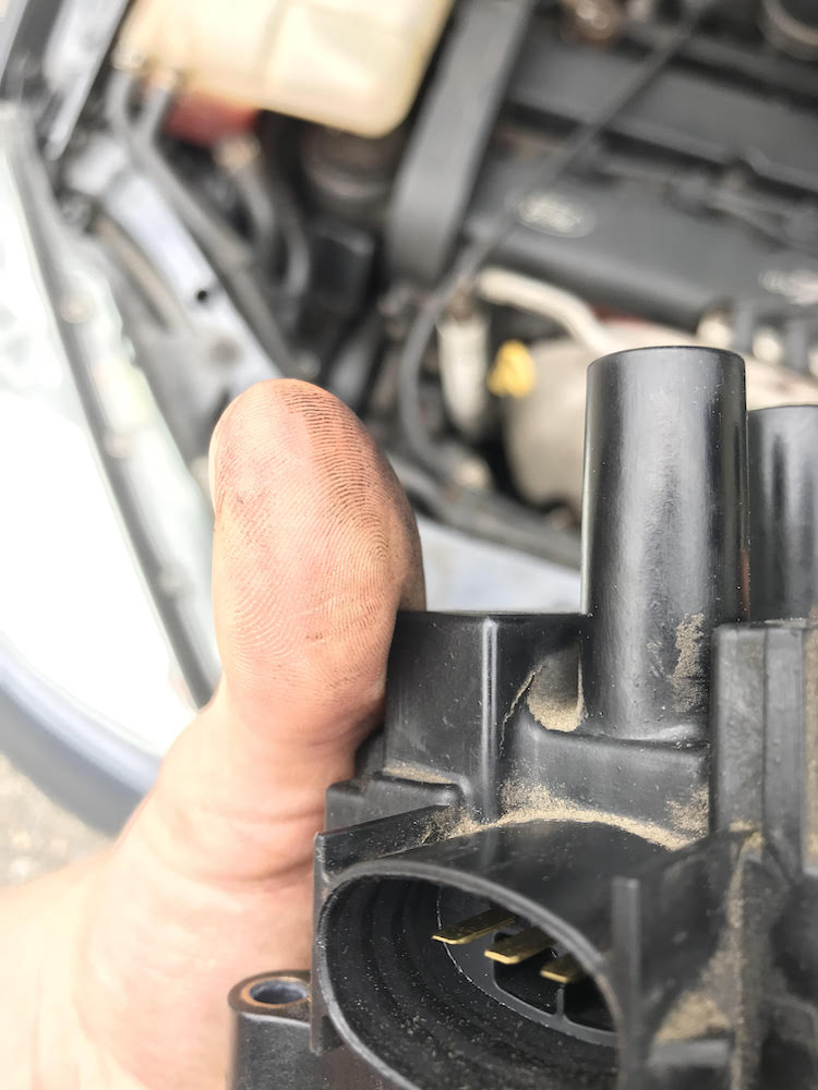

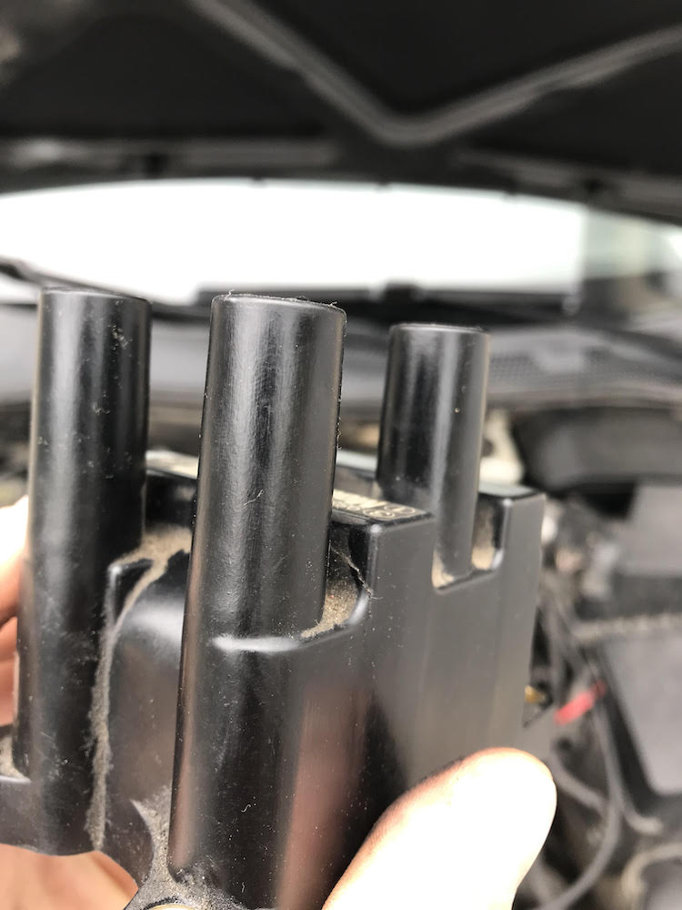

Zdar chlapi,
chtěl bych se zeptat, jestli tyhle praskliny na žhavící cívce jsou natolik závažné, že by mohly způsobovat nějaké brikule :D
Svádím už nějakou dobu souboj s cukáním se studeným motorem a poslední na výměnu z kombinace svíčky/kabely/cívka už je jen cívka. Takže se radši zeptám, ať ji nekupuju zbytečně.
Díky
Ford Focus Turnier 2002 | 1.8 16v 85 Kw
Příspěvky: 13555
Re: Praskliny na žhavící cívce
Příspěvek od miki21 » 12.06.2019 11:57
Ano, tyhle praskliny mohou způsobit cukání motoru. Dovnitř se dostane vlhkost a problém je na světě.
Jakmile se motor ohřeje, vlhkost se vypaří. Na zkoušku vem cívku někam do sucha- tepla, ráno namontuj a uvidíš.
