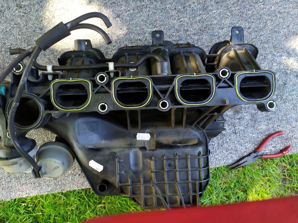

Ahoj,
prosím o navigovani.
Minulí rok jsem měl rozhozené sáni a vyndaval jsem vířivé klapky a s tím i vše čistil včetně MAF senzoru ...
Auto mi začalo poměrně dost papat a diagnostika hlasí chybu P0103. Proto bych ho rád vyndal.
Ale za boha si nemůžu vzpomenout z které strany sání je. A na googlu nemužu nic najít. a
A jediné co jsem si vyfotil jako všichni je druhá strana ....
Děkuji

... akorát tenhle motor nemá MAF sensor, který měří průtok, ale TMAP senzor, který měří tlak a teplotu v sání, takže si RJ průtok dopočítává.
A MAP senzor je na sání vpředu. Přístup na autě mizerný, ale dá se bez demontáže něčeho dalšího.

Příspěvek od MFido » 06.02.2020 08:30
Paráda.
Díky moc. No z vrchu se tam nedostanu .Tam je fakt prd přístup ruku tam sotva prostrčím. Vadí mi Ventilátor
Tak snad ze Spodu

Příspěvek od jenikHK » 06.02.2020 12:10
Ja jej zvrchu vyměnil - sice ruce orvany na krev, ale povedlo se :D bez demontáže něčeho dalšího. Nemluvě o tom, že tam buďto vidíš a nebo dosáhneš
Ale jestli máš tlapy jak medvěd, tak to nebude taková sranda...
