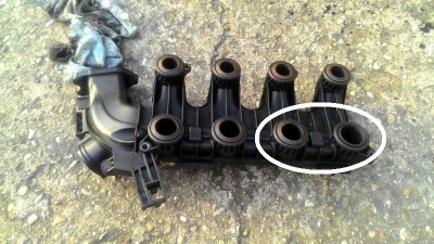

Ahoj všem,
sháním plastový díl na koleno sacího potrubí.
Našel jsem pouze čísla:
1254375, 1254376 a 1509352.
Takový ten plastový díl "hříbček" jsem nenašel.
Víte někdo kde se dá koupit a jestli to není pouze jako součást celku.
Děkuji.
Ford Focus MK2 HB 1.6 TDCi 66kW r.v. 2005
Ford Focus MK3 Kombi 1.5 TDCi 77kW r.v. 2015

Prodává se v sadě buď 4x4 (malé velké) nebo komplet sada s x dalšími těsněními. Např. od Ajusa.
Já měl jeden vyštíplej/prasklej a vyřešil to motor tmel červenej z AK :palec_nahoru:

Sehnal jsi tu opěrněcentrovací misku?
Hledal jsem po netu v dílech a nové sem nenašel :(
Jen těsnící ó kroužky 29,5mm a 35mm.
Na mé fotce je vidět co je to za misku (mám poškozenou tu co chybí).

Tiež by ma zaujímalo co to je a kde to kúpiť, alebo číslo podľa čoho to nájsť. Kamarát mechanik mi nedávno spomínal ze to menili na Peugeote a ze to bol pôrod to tam narvať...

Na naše auto je to součástí celého sání.
A ty "kloboučky" jdou lehce oddělit od sání. Jsou jen na cvakle.

Tak mám všech 8 plastových kroužků.
Prosím Tome do PM adresu, popř. jestli si přijedeš do Tábora.
Bohužel do Prahy v nejbližší době cestu nemám.
Za všech 8 jsem dal majland :-) Néé, kecám. Pár stovek.
Momentálně jsem je namočil do nafty, páč jsou zasran....
Hold mít známé na vrakáči je pohoda.
Vezměš si sebou bednu nářadí a demontuješ si sám.

Není na nich náhodou nejaké číslo podľa ktorého by sa to dalo vyhľadať?

Nee, je tam pouze označení plastu ze kterého je to vyrobené.

Ma niekto navyše tie klobuciky ci co to je?

Ešte keby mi niekto vysvetlil funkciu toho klobúčik?
Keď ide klobúčik, tesnenie a koleno...
Jak to potom tesni? Keď hlavy na motore sa dotýka ten plast :nixw:
