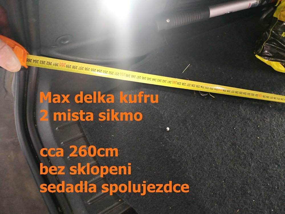

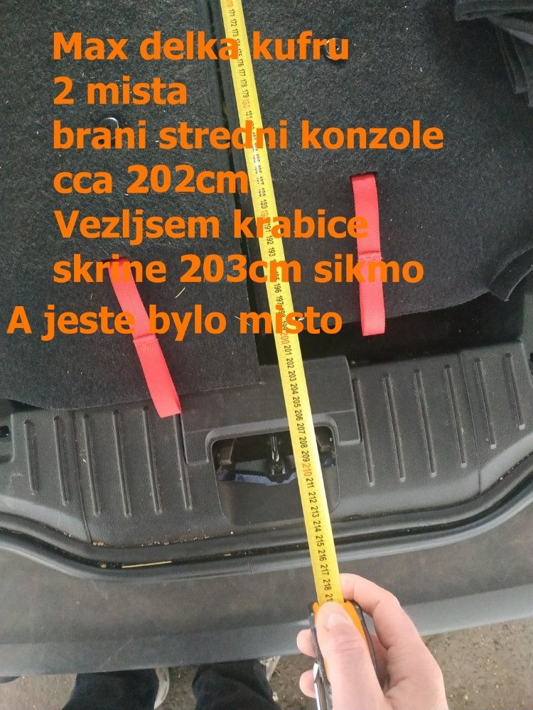

Trošku jsem si hrál při čekání na nábytek a tak snad někomu pomůže. Při velkém nepohodlí a dvou lidech skříně v krabicích nad 2m prevezete (3ks a nejdelší 203cm). Vyskládat kufr do výšky střední konzole pomůže pár cm, ale to jsem nepotřeboval.
Předpokládám, že nějakou tyč zapíchnutou do nepohodlného rovného sedadla spolujezdce cca >250cm

Délka 2 sedačky cca 202cm

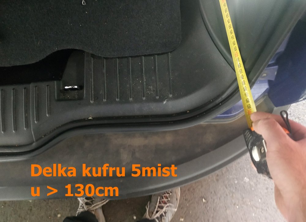

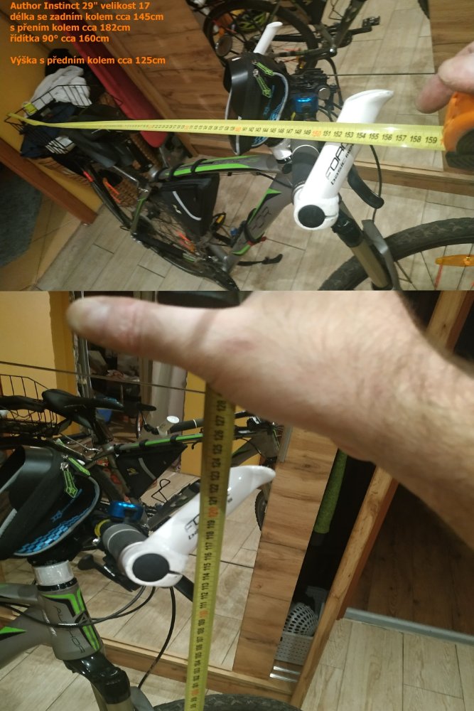

délka 5 sedaček cca 130cm (moje kolo se těsně vejde)

délka 2 sedačky max na úhlopříčku >250cm

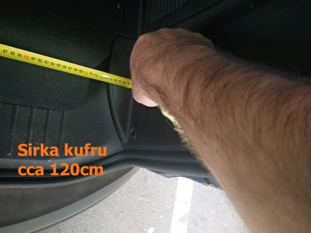

šířka dole: cca 120cm

Moje 29" kolo má s kolem <130cm a výška je jen cca 95cm a něco (vybrání, něco prohnutí) seholt nevejde. Bez předního kola jen-tak-tak.
