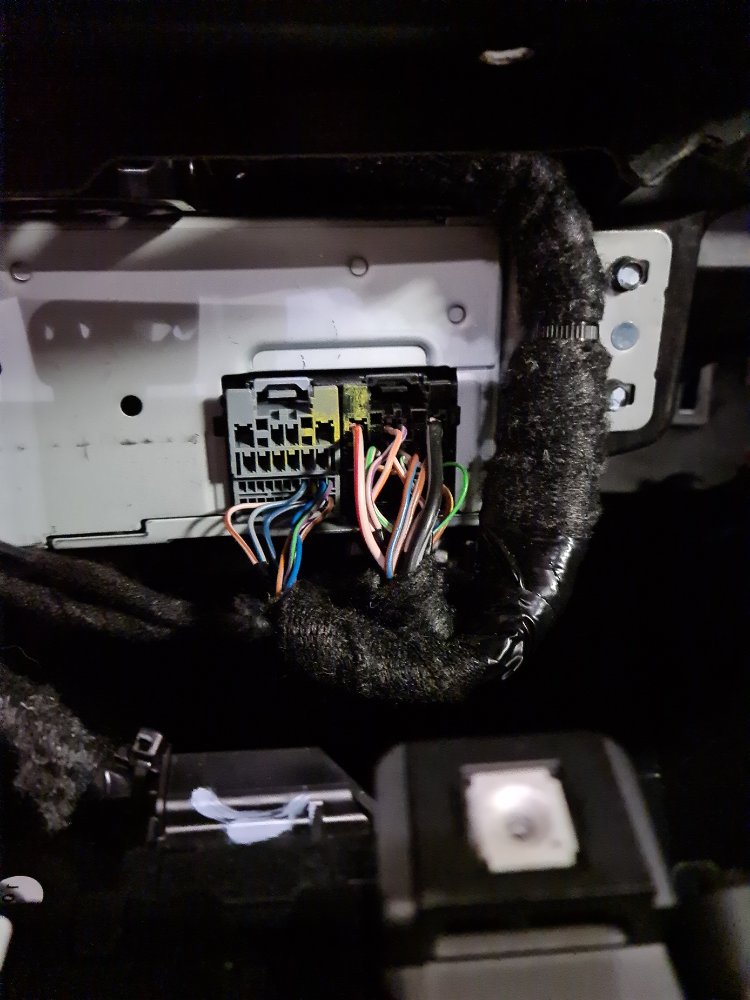

Ahoj, dodělávám couvací kameru a není mi jasné do kterého konektoru zapojit pozice 14 a 15 APIM SYNC (viz obrazek - spodní část je u obou konektorů stejná a tyto pozice jsou na obou volné). Nevíte někdo jestli do šedého nebo černého? Doufám že jsem našel tu správnou jednotku, už bych to znovu rozdělávat nechtěl, je až za ovládáním klimatizace... :gott:

Tohle je ACM modul (radio). Myslim, ze APIM je nekde nad nim (mezi ACM a displejem), takze ACM musi ven.

Nic jsem tam kolem neviděl... jenom toto... nad tím jsou výdechy topení, tam už nic nevejde... :(

Hledal jsem to na netu a nenašel... teď už to mám zas v kuse sakra... budu to teda muset zas rozkuchat celé :wallbash:
Díky moc, měl jsi asi pravdu... za ten mohul jsem se nedíval a asi je tam ten APIM někde schovaný...
