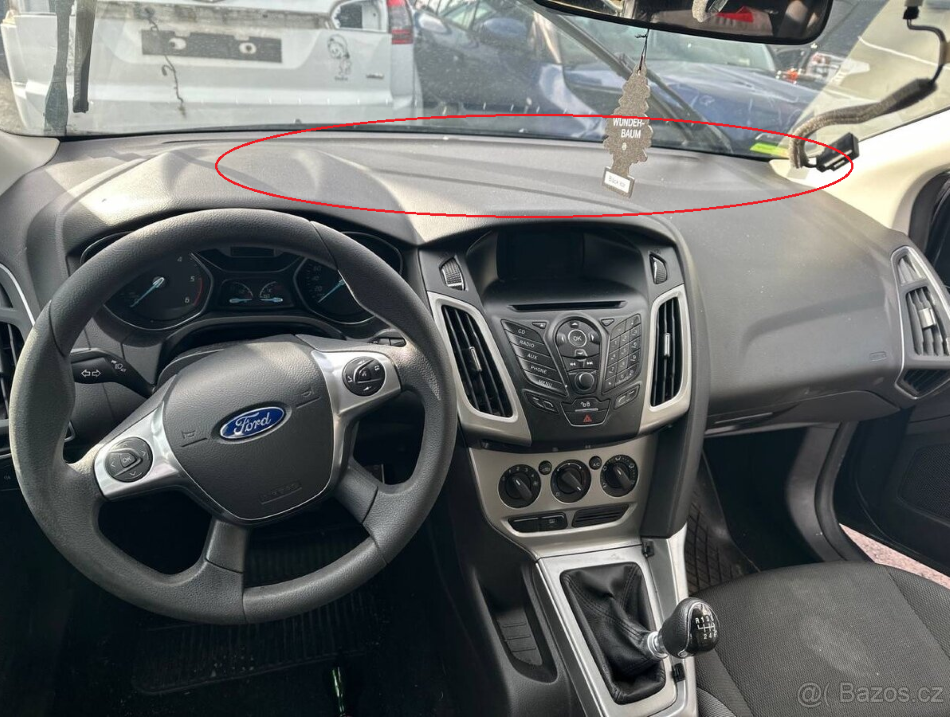

Re: Vrzání z přístrojové desky
Ahoj, neví někdo, jak ta zakroužkovaná zadní plastová část palubní desky drží? Jestli je tam napevno naplastovaná nebo to drží nějak jinak? Vibruje mi to tam plast o nějaký další tvrdý materiál
- Příspěvky: 25146
palubka je v jednom kuse a pod sklo je jen nasunuta
