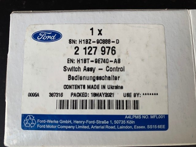

- lave tlacidla s tempomatom
finish: 2127976
cislo dielu: H1BT-9E740-AB

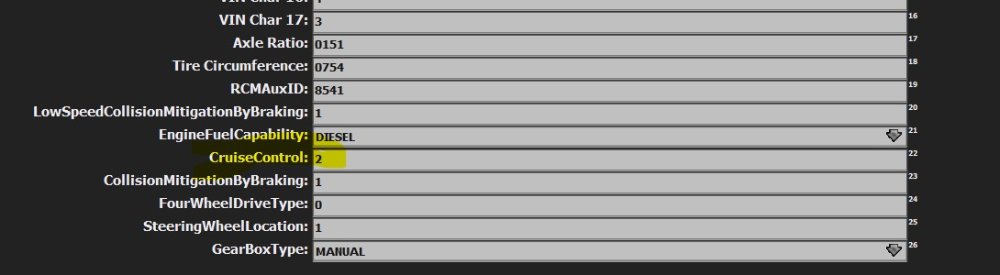

1. BCM blok #DE03, CruiseControl nastavit na hodnotu: 2

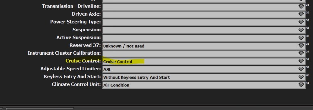

2. PCM blok #DE00, Cruise Control nastavit na hodnotu: Cruise Control

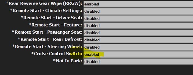

3. IPC blok #DE01, Cruise Control Switch nastavit na hodnotu: Enable

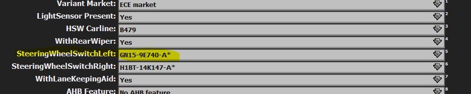

4. SCCM blok #DE01 (Static Data), SteeringWheelSwitchLeft: potrebne zmenit cislo dielu tlacidiel limitera na cislo dielu tlacidla tempomatu
