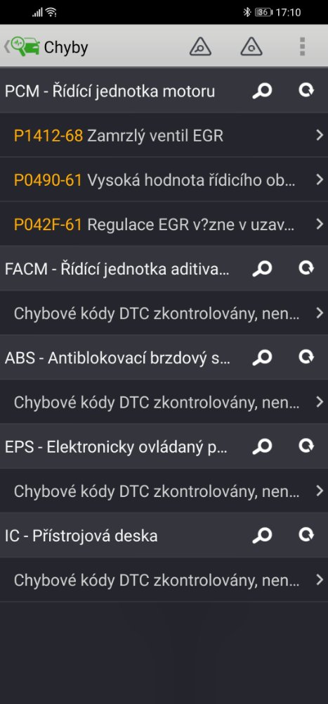

Čistil jsem EGR venti a nedopatřením jsem zničil vnitřní elektroniku.koupil jsem nový z Ebaye nainstaloval a diagnostika začala vypisovat chybu P0490-61,P042F-61.Chyby jsem vymazal,inicializoval EGR přes forscan(android).auto chvilku jelo ale po pár km chyby opět vyskočily.docetl jsem se že je lepší koupit originál Valeo,že EGRy z Ebaye nejsou to pravé(jsou dva druhy EGR ventilu s rozdílnou elektronikou) a tak jsem koupil originál 700444 a instaloval.Bohuzel vše se opakuje.chyby vyskakují a auto netáhne.uz jsem naprosto bezradný.
Moc Vás prosím zda někdo nemáte zkušenosti s takovou závadou.

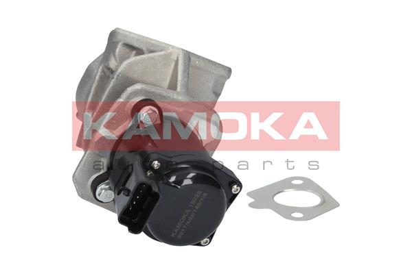

Dnes dorazil:
Podla win je vraj OK. Planujem ho bez demontaze stareho len zapojit a nakonfigurovat.

Dnes dorazil:
