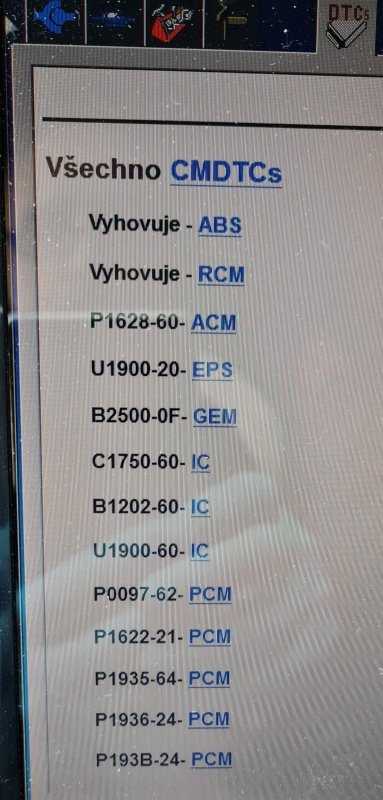

Už jsem se s tím setkal. Po opravě budíků je třeba vždy důkladně vymazat veškeré DTC. Některé levnější diagnostiky si s tím neporadí. Přikládám příklad chyb generovaných problémem budíků.
