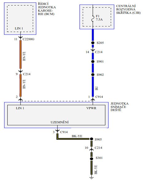

potrebne dily:
- ovladac svetel s polohou AUTO - poFL: C1BT-13A024-AB; predFL: 8A6T-13A024-DB
- senzor svetla/deste se sponou - poFL: LT7T-17D547-AA (tvarove jako u FF3);predFL: 8A6T-17D547-AC (tvarove jako u FF2)- pozor! neni zamenitelne s FF3/FF2 apod.
- gelova podlozka mezi sklo a senzor (libovolne autosklo za par korun)
- drzak senzoru na sklo, pokud ho nemate z vyroby se zaslepkou - idealne vrakoviste z rozbiteho skla podle tvaru senzoru ... pro poFL lze koupit drzak z pumy L1TB-19G382-AA
schema:
postup:
1. napajeni a kostru pro destak vezmete ze stropniho svetla podle barev dratu + sbernici natahnete pres konektor C214 (Asloupek ridice) na BCM sedivou zasuvku G (oznaceni zasuvek: download/file.php?id=163742&mode=view)
2. pridelate drzak destaku na sklo (oboustranka) a usadite destak
3. vymenite ovladac svetel (vydloubnete plast z leveho boku palubky, do otvoru strcite ruku a puvodni ovladace vymacknete ven; po vymene novy ovladac zamacknete do palubky)
4. diagnostikou v centralni konfiguraci povolite destak a autosvetla (master je v IPC, kopie v BCM)
5. auto ma hodinu uzamknete a nechate byt
6.po odemceni by melo byt vse funkcni
... v menu radia lze destak deaktivovat (auto pak ma zpet cyklovac)
