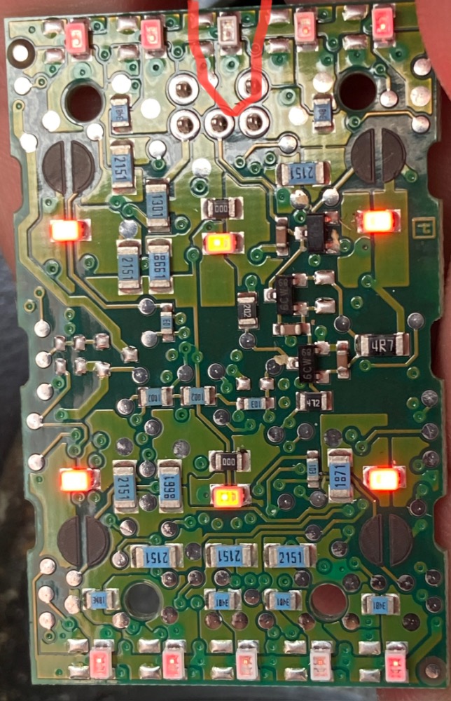

Ahojte, přestala me svítit stavovat LEDka na třetím stupni vyhřevu sedaček. Vyhřívání na 3. st. Funguje, jen nesvítí ta LEDka. Po změření to vypadá, že je LEDka proražená, napětí ukazuje v obou směrech.
Chci zkusit vyřešit opravu výměnou diody, pokud nebude fungovat, za 500 Kč můžu mít náhradní tlačítka.
Podle rozměrů je to typ červená LED SMD 0805. Ale potřebuji poradit se svítivostí. V obchodě mě nabízejí 12 nebo 80 mCd. Netušíte přesně co tam má být? Ideálně i přesný typ LEDky.
Výměna LEDky v podsvícení tlačítek výhřevu sedaček

Odpovím si sám.
Sehnal jsem diody: velikost je smd 0805, červená barva, svitivost cca 45mcd, ale nakonec nepoužil. Problém zřejmě způsoboval studený spoj. Po dostatečném propájení obě LEDky opět svítí
