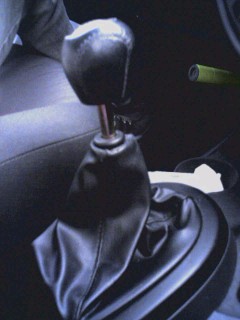

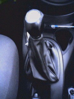

zatial to mam vyriešene tak..ta koženka drží v tej hornej polohe, ale nesmies za nu radit, čo tiež niekedy robim :)
už to mam vymyslene, dam tam skratka nejaky decentny mezikus,,,
koženka hore
koženka hore
koženka po tu zaražku, ktorá ju nepusti nižšie

ide hlavne o to, že si tam musíš nechat ten výlisok z umelej hmoty aby si to mal začo zdvyhat...

Nemôžeš tam dať hocijakú, musí byť zospodu širšia , lebo ten krúžok nezdvihneš a nezaradíš spiatočku.

jasne, už viem čo myslíš...
u mna to je kozmeticky problem ..a u teba prakticky..
