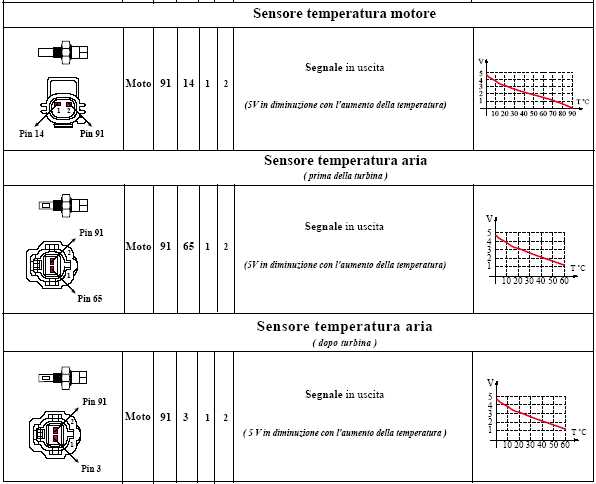

Signaly z teplotnich senzoru:
(39.88 KiB) Staženo 410 x

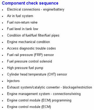

Takze to byla chyba:
"Fuel rail pressure sensor"
tezky start TDCi teply.jpg (16.9 KiB) Zobrazeno 5822 x
