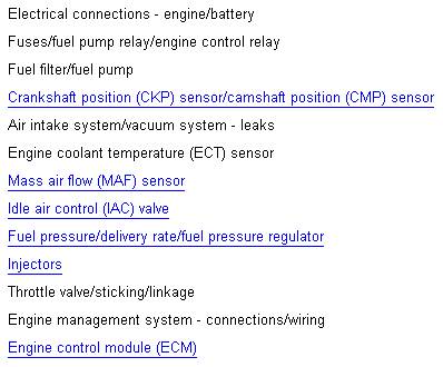

- pelen
- Příspěvky: 9259
- Bydliště: Nový Jičín
Re: problém ff 1,8 rv1999
Kontroluj v poradi shora dolu:
- Přílohy
- studene starty.jpg (27.7 KiB) Zobrazeno 5648 x

- Boban
- Příspěvky: 8641
- Bydliště: Havl. Brod (CZ)
a dělalo to i před tou výměnou svíček ? tenhle problém co popisuješ je často právě důsledku svíček, zvláště pak 1.8 je na to háklá, Foki tam měl nedávno stejný problém, pani si taky dala svíčky a správný, ale pro 1.6ku
tím ti nechci říct, že je máš špatný, ale jak nemáš svíčky platinum Motorcraft AYFS22F1 tak by to mohlo být ončo, hned pak bych šel v následujících krocích jak píše Pelen.
