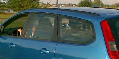

Bohuzial ich nemam. Asi to zavisi od vybavy. Ako vyzeraju obycajne stresne listy si mozes pozriet napr. tu http://www.ford-focus.cz/forum/viewtopi ... =65&t=7658
- mehturt
- Příspěvky: 2708
- Bydliště: SC
Re: Stresne listy s T-drazkami - dodatocna montaz?
aha. ok myslel som ze take ako mam ja su na vsetkych kombikoch, nikdy som tomu nevenoval pozornost
