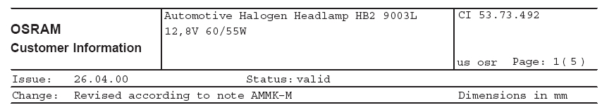

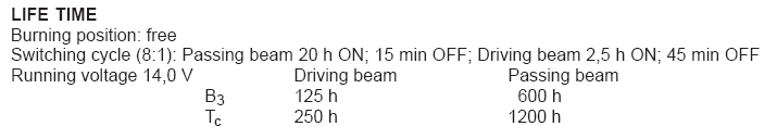

Z datoveho listu autozarovek Osram, abyste se nerozplyvali nad nejakou velkou zivotnosti:

To je snad jen snaha předejít reklamacím, ne ?
