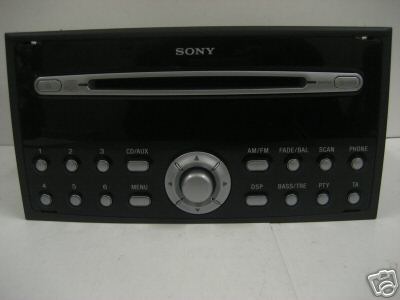

Nevíte prosím někdo jak se nastavují hodiny na tomto autorádiu: FORD SONY IN-DASH MP3/CD PLAYER (CDX-FS214) viz foto.
Děkuji za odpovědi.

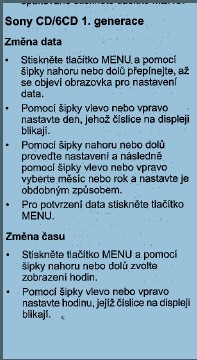

Zkus tohle:
