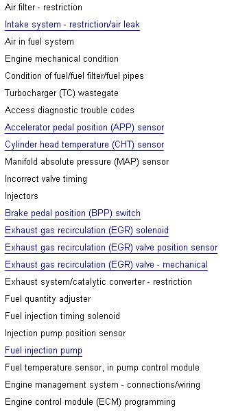

Ztrata vykonu muze byt toto:

ja mam focus 03, 1.8 tddi, a tiez mam podobnu skusenost....pri normalnej jazde a pri plnom zosliapnuti plynu som dobrezenie stal na mieste....po vypnuti motora a opatovnom nastartovani je vsetko ok,, no a rozpraval som o tom s kamaratom, a mohlo by to byt aj zanesene turbo, ked sa vycisti malo by byt vsetko v absolutnom poriadku....ja som sa k cisteniu este nedostal ale chystam sa to urobit, len neviem ci v znackovom servise alebo aj v inom....
