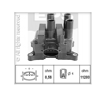

Podobné příznaky, ale za jízdy jsem měl taky a diagnostika ukázala na vadnou cívku.

Asi to taky nechám napíchnout ale mám obavy jestli to něco najde. O té 1.8 16V tady toho moc není.

PS: kolik stojí cívka?

na 1,6 cena 3165,-

já kupil na vrakáči za 1500. Jezdím na ni už přes rok a půl a pohoda...

A co to je vlastně za cívku?

zapalovací
malá ale za to drahá kravinka bez které si neškrtneš
