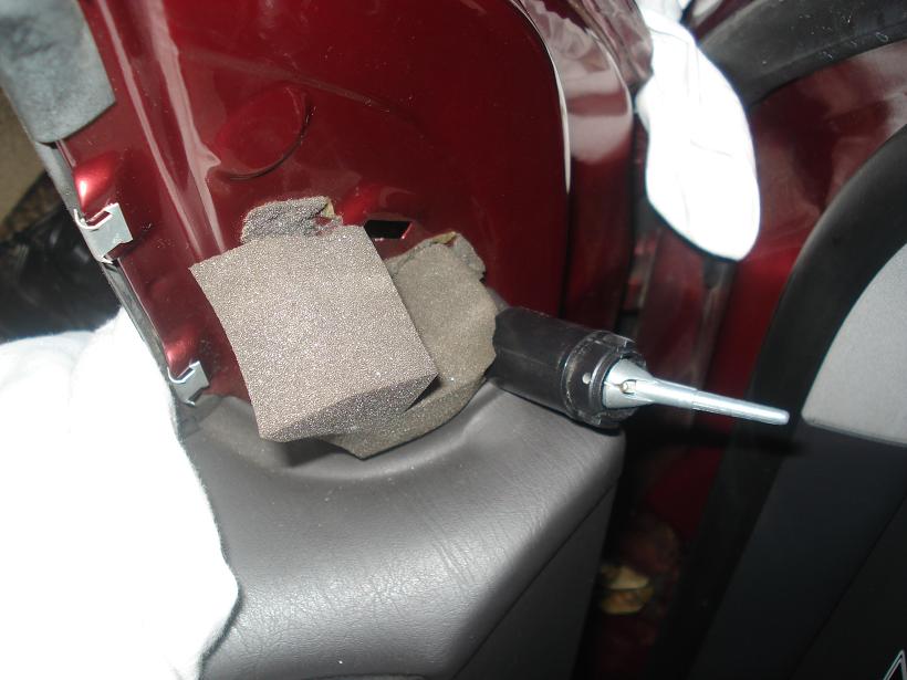

Zrcátko ( sklo ) se mi podařilo sundat .... Je hezky vidět začátek lanek ..... Tím jsem zjistil, že lanka jsou v pořádku ale problém je v kniplu na natáčení. Bowdeny proklouzl do plastového pozdra u kniplu ( viz. foto DSC02272.jpg ), kde jsou dvě lanka volná a tím se nedá ovládat zrcátko ..... Myslíte, že se dá sehnat jen to pouzdro s kniplem???? Nebo radši navštívit FORDa..... :roll:
