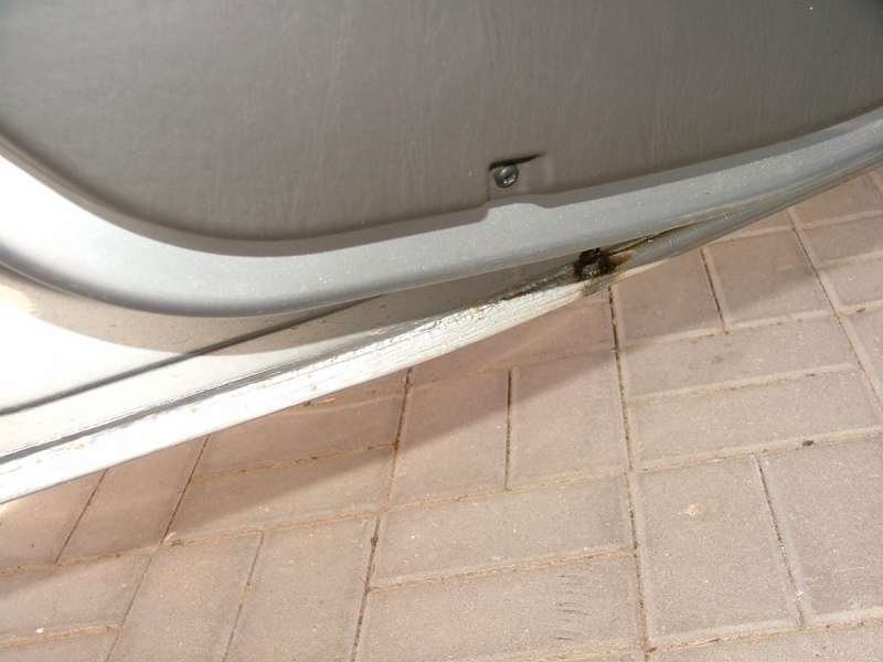

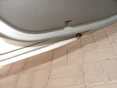

Dobry den,
chystam se poridit sve prvni auto - Focus 1.8TDCi, 74KW, 03/2003, najeto 125000km, puvodem z Belgie. Kupoval bych od kamarada, ktery ho tu ma 2 roky. Motorove je auto v poradku, nejake ty provozni sramy snesu, jen si nejsem jisty zrejme lehkou korozi u ZD za ridicem, ostatni dvere se mi zdaji v poradku.
Mam se toho obavat? Lze s tim pak neco udelat abych to sam spravil? A co Ford zaruka - dost jsem cetl o vymenach dveri v ramci nejake garance. Mohl bych ji uplatnit? Servisku mam, ale zaznamy pouze od belgickeho majitele (posleni razitko o prohlidce je z 2005). Dekuji za odpovedi

zaruku už neuplatníš..s tým sa rozluč..inak určite si pozri tieto temy

toto tema jsem cetl, myslel jsem ze zaruka na prorezaveni je 12 let. A nekteri psali, ze i bez servisky jim to uznali.chmelko píše:zaruku už neuplatníš..s tým sa rozluč..inak určite si pozri tieto temy
http://forum.ford-focus.cz/viewtopic.ph ... ze#p223803
Jinak docela me tady desite, ja mel za to, ze by to byla dobra koupe a ted takovy prispevky. A co ta koroze, je to vazne?

Slata:a teraz som ta nachytal na hruškach, pretože si toto vlakno neprečítal poctivo
auta po roku 2001 to je po FL bez vyplnenej servisky nemaju šancu a podla dosavadneho vyvoja už ani tie staršie...
ak je auto ok, kámošovi možeš verit..tak z toho čo si napisal sa nieje čoho bat
chmelko
- Příspěvky: 9134
Re: Poradte laikovi pred nakupem
inač na ten tvoj druhy problem je tu vlakno oprava koroze
svojpomocne sa to da celkom slučne vyriešit...len dopredu ti hovorim na zaruku zabudni nech niesi potom sklamany
