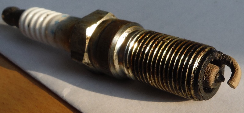

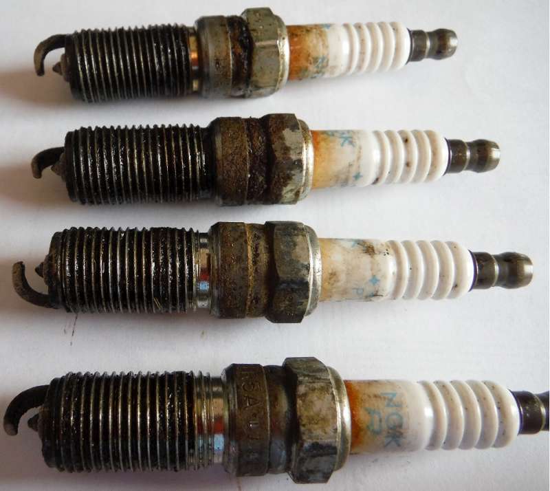

V mým případě cukání bylo svíčkama, byly v žalostným stavu. Vlastně ani nevím, kolik maj naběháno, na kolik je tipujete?
Jinak škubání se projevovalo při přidání plynu v nízkých otáčkách, typicky ve městě do kopce, takže jsem musel podřadit, aby to přestalo cukat a jelo.

- pkadecka
- Příspěvky: 4764
Re: Cukání/škubání motoru při prudkém přidání plynu
Jsou to NGK PTR5A-13 = odtrh 1,3, najezdil jsem na ně 40 000 km a potíže s cukáním začaly až nedávno. Kolik maj celkem, to nevím, protože mi tehdy měnili motor a zřejmě tam nechali svíce, se kterejma ten novej (= z vrakáče) motor přivezli. (Svíčky z mojeho motoru mi tam určitě nedali, měl jsem Fordí, s najetými cca 20 000 km.)
EDIT: Nové jsem dal taky s odtrhem 1,3, přeměřoval jsem to svépomocí, vzal jsem nějakej drát, změřil šuplérou, že má cca 1,4mm a do škvíry se nevešel. (A jsou to Eyquem A182 = RC62HJS6, měli je skladem v obchodě, co mám cestou do práce. Vím, že tu všichni píšou, že do Forda jedině Fordí svíčky, ale tomu já nevěřím, navíc když ty fordí jsou stejně přeznačené NGK nebo snad i BOSCH. Je to jenom svíčka, pokud není vadná a má správný odtrh, tak prostě musí pálit.)

- Příspěvky: 13597
Taketo reci tu malo kopu ludi. A nechapali, preco im nove sviecky trhali. Ja som si to vyskusal tiez...
