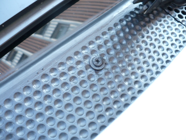

Příspěvek od petulak » 21.11.2015 18:32
xxxx-let, to mám takto. :mrgreen:
Příspěvky: 13656
Re: Plastový kryt pod stěračema- torpedo
Příspěvek od miki21 » 21.11.2015 19:00
no však, šrouby do sádroše :palec_nahoru:
mám to taky tak :wink:
