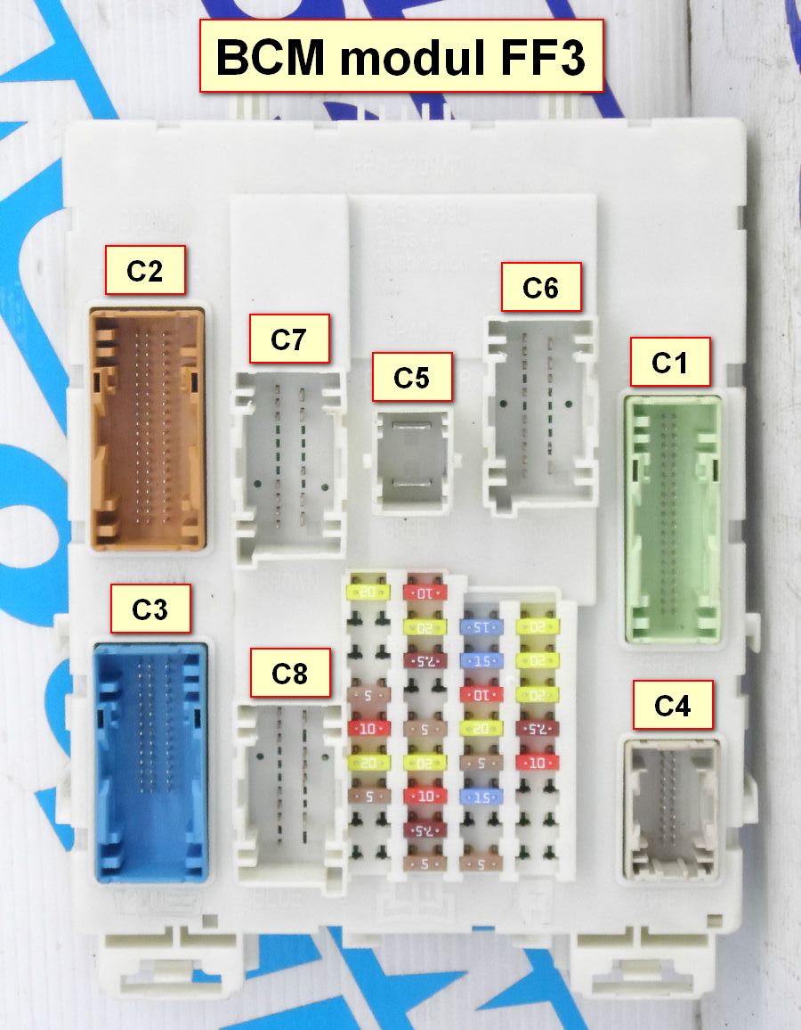

Ale Quickie primárně "hledá", kde vzít +12V po nastartování, aby tam případně todleto připojil.

Na rádiu Focusu MK3 spínané napětí není, rádio je napájeno neustále a řízeno po sběrnici..
Spínané napětí po zapalování je přivedeno z relé R16 v pojistkovce motoru na pin C6-9 v BCMii. Je to modrý drát..

Adow a v tej c6 je niektorý z káblov aj kostra? Ci ju budem musieť hľadať inde?
Nerád by som rozdeľoval "dvojlinku" na veľmi dlhom kuse.

Kostra = kastle. Připojuje se na nejbližší místo, netahá se do BCM. Na BCM samozřejmě je - např. C7-2 (BK-GY silová zem) nebo C1-3 (BK-GY elektronická zem) - není to ale standardní, tahat to tam. Natáhni si místo dvoulinky samostatnej drát a ukostři si to přímo...
