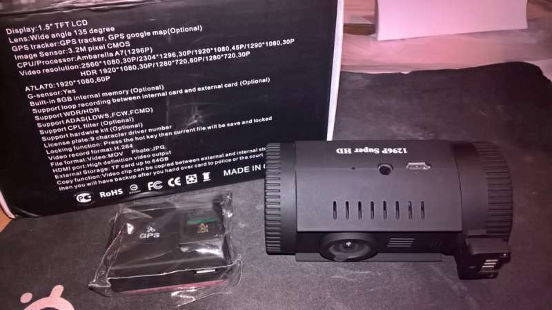

Příspěvek od jarod72pm » 27.10.2017 09:51
Dnes došla ,maličká,trošku hřeje ale nic hrozného,pogumovaná první dojem fotky,video OK spokojenost,prodejce kouzelník(při nákupu jsem mu napsal zda by nešlo upravit cenu skrz celníky) poslal přes asi Německý sklad za cenu 8dollarů a prošlo to,ráno mi to pošťačka donesla jako doporučenou zásilku bez doplatku :palec_nahoru:
Edit : čeština tam není ale nastavení je vcelku srozumitelné i obsluha lze rychle naučit,udajně poslední model ale nesedí mi kontakty na kameře(jsou podle mě ale lepší) má i poslední firmware 20161111 V2.0 =i tak max spokojenost (zatím) i ta cena za 1800kč je rozumná.
Odkaz:
https://www.ebay.com/itm/Mini-0826-Amba ... 2749.l2649
