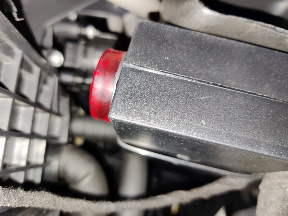

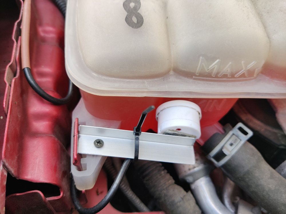

Tak jsem zpět. Pár fotek jsem udělal, ale nevím jestli to k něčemu bude.
Držák čidla není nic moc. Musím nějak vymyslet lepší uchycení, to nejspíše udělám až budu měnit nádržku. Teď tam mám oboustranku a kabel jen drcpáskou. Te profil pak "tlačí" snímač k nádržce, takže by to nemělo upadnout,ale zkusím vymyslet nějaké "zajištění" Na kabel od čidla jsem přiletoval starý, třípinový konektor, který jsem našel na půdě ze starého auta. Od čidla jsem kabel (vodiče) dal do husího krku též z auta. A do auta prošel skrz gumovou průchodku elektroinstalace. Není to žádná sláva, ale na funkci (rostlináře) to nemá vliv. Možná to předělám časem, ale jak se znám, když to funguje, tak proč do toho vrtat.

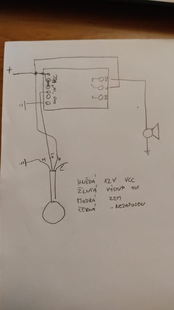

Takto vypadá pak krabička s bzučákem, možná to ještě otočím směrem dolů,aby zvuk nešel pod palubku ale k nohám a možná to bude i víc slyšet A tu je takové "zjednodušené " schéma zapojení

Re: FFIII předFL 1.0 EB 92kW - ZTRÁTA CHLADÍCÍ KAPALINY
Ve schématu mi chybí pojistka (ihned u baterie).
Chtělo by to změřit odběr/proud (při aktivaci sirény) a dát pojistku o 1-2 stupně vyšší (v závislosti jak blízko nejbližší vyšší hodnoty pojistky je provozní proud).
Tak "odjištěné" to samozřejmě mám, to je samozřejmost,i když chápu pointu v tom, že by to neznalý člověk mohl zapojit doslova. Toto "schéma" jsem předtím kreslil pro ověření správnosti zapojení u kamaráda. Nemám to tažené z baterky, ale od napájení zapalovače pod palubkou pro kameru a nabíječku v držáku mobilu. Odběr jsem nemeřil, ale mám to jištěné snad 3A nožovou autopojistkou,menší jsem nenašel.
