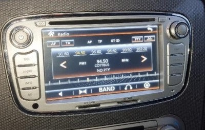

Ahojte, chcem sa opýtať:
ak pripojím toto rádio Obrázek
https://www.amazon.de/-/cs/dp/B0BRCKWTG ... r_hp_atf_m
bude stačiť iba prepojiť káble a bude to fungovať, alebo bude nutné najaké prestavovanie pinov, dorábanie niečoho a pod. Fakt nie som v tomto smere nejak zbehnutý. Navigáciu MDF teraz mám, funkčná. Info, rádio, telefon v češtine, iba hlasové ovládanie v angličtine.
Ide o Focus Hatchback MK3 , r.v.2013 - neviem aké iné informácie by bolo treba uviesť.
