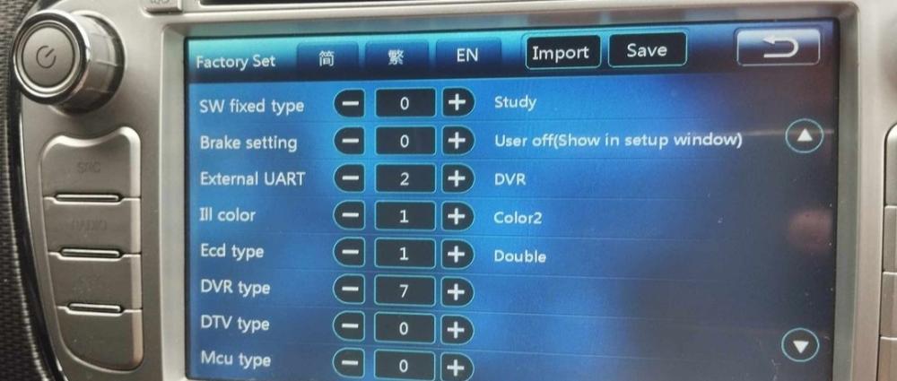

Ešte by ma zaujímalo co sa nastavuje v prvej položke, SW fixed type, je tam viac možností
Study
ScorpionSX
Příspěvky: 1846
Registrován: 29.01.2011 18:05
Bydliště: Trenčín, SR
Re: Android OEM Ford rádio
Příspěvek od ScorpionSX » 06.12.2023 11:11
SW fixed type je myslím pre nejaké autá, ktoré majú iný typ ovládania pod volantom (na volante). Myslím, že to sú ovládania, ktoré ovládajú aj palubák a tak podobne...že majú nejakú zdvojenú funkciu alebo tak nejak. Nie som si na 100% istý, ale to "Study" znamená že to vieš nastaviť ty podla seba = je to takto správne. Ono je to niekedy aj trochu stratené v preklade... :nixw:
