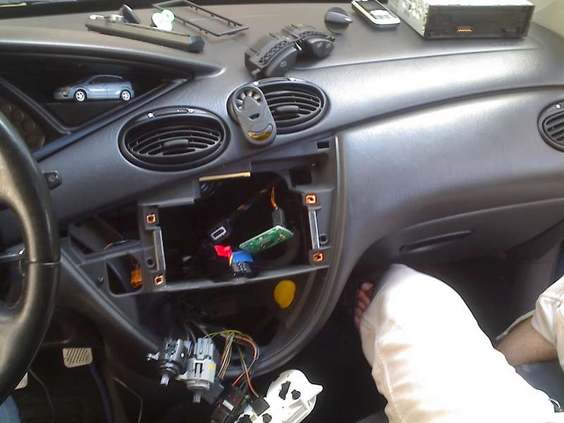

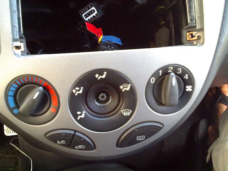

Vie mi niekto poradit? Mna by zaujimalo ako odpojit plosak - ten s ktorym zapinate parkovacky, stretavacky a hmlovky. Vid prvy obrazok. A ako vyriesit podsvietenie smeru rychlosti ventilacie. Vid treti obrazok. Vsetko chcem dat do modreho. DIK :wink:

zaujimalo by ma ako s tymi 3 cuplikami kedze maju zelenu farbu. Foto č.4

My to máme zatím takhle:

Jo a ten tišťák drží jen tím jak jsou zaseklý ty dráty v těch packách jestli se nepletu.

ked sa nemylim.....Damon ,pisal si ze si tie ovladace na ventilator atd...vybrusil...ale na foto to mas asi len tymi Cervenymi ziarovkam....ja som to teraz rozobral a skusam to brusit a musim priznat ze to neni dobry napad....ten plast je zeleny do konca atie znaky a cislice su na velmi tenkom plaste a su na to...aspon to tak vyzera,nalepene..;-((((zostal som s toho smutny a neviem si rady.....keby nahodou niekto z Vas mal obdobnu skusenost,nech sa podeli....dakujem

Jenže já "vybrousil" ty symboly. A pak jsem dal červené žárovky protože modré jsou málo modré.

daju sa zohnat take diody co nahradzaju ziarovky a su dobre tie modre....tym som vyriesil aj podsvietenie pocitadla....ale stale nechapem ako si vybrusil tie znaky.....z vnutornej strany???

Z vnější strany a malinkým vrtáčkem resp tak velkým jako je hlava panáčka na symbolu a pak jsem to zalil bezbarvým lakem. Nechat tam zelenou to ne brrr

tak som zacal aj ja ale moc sa mi nedari....je to velmi tenka umelinka nalepena na tom plaste.....radsej by som to nejak odlepil ale,neviem este ako.....

Ještě jsem přemýšlel až bude nuda tak že bych to strhnul celé mám to nafocený a udělat resp vytisknout novou folii.

no,tak nad tym rozmyslam uz aj ja....;-)))mas na to nejaku masinu??ze by spravila taku foliu???pri najhorsom sa obratim na teba,ked to mas nafotene;-))!!!!dokazali by to spravit natuningsamolepka.cz??

Asi bych to na něčem vytiskl ale jde o to jak to bude vypadat a a svítit aby nesvítilo i to černé. Nejspíš nátisk solventem na průsvitnou samolepku. Ta by tam i mohla držet. Ale nevím kdy to budu dělat takhle mi to zatím stačí.
