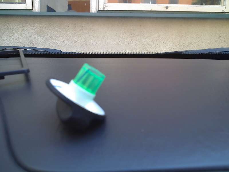

Jinak my máme předělané osvětlení komplet a je to tu myslím popsané. Topení nemá zelené žárovky ale mezi světlovodem a černým nástřikem ze symboly je zelená barva a tim je to zelené. Změna žárovek to neřeší já jsem to vybrousil.

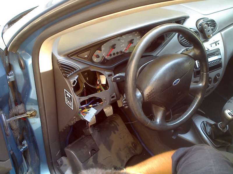

Vie mi niekto poradit? Mna by zaujimalo ako odpojit plosak - ten s ktorym zapinate parkovacky, stretavacky a hmlovky. Vid prvy obrazok. A ako vyriesit podsvietenie smeru rychlosti ventilacie. Vid treti obrazok. Vsetko chcem dat do modreho. DIK

zaujimalo by ma ako s tymi 3 cuplikami kedze maju zelenu farbu. Foto č.4

My to máme zatím takhle:

Jo a ten tišťák drží jen tím jak jsou zaseklý ty dráty v těch packách jestli se nepletu.

Jenže já "vybrousil" ty symboly. A pak jsem dal červené žárovky protože modré jsou málo modré.

Z vnější strany a malinkým vrtáčkem resp tak velkým jako je hlava panáčka na symbolu a pak jsem to zalil bezbarvým lakem. Nechat tam zelenou to ne brrr
