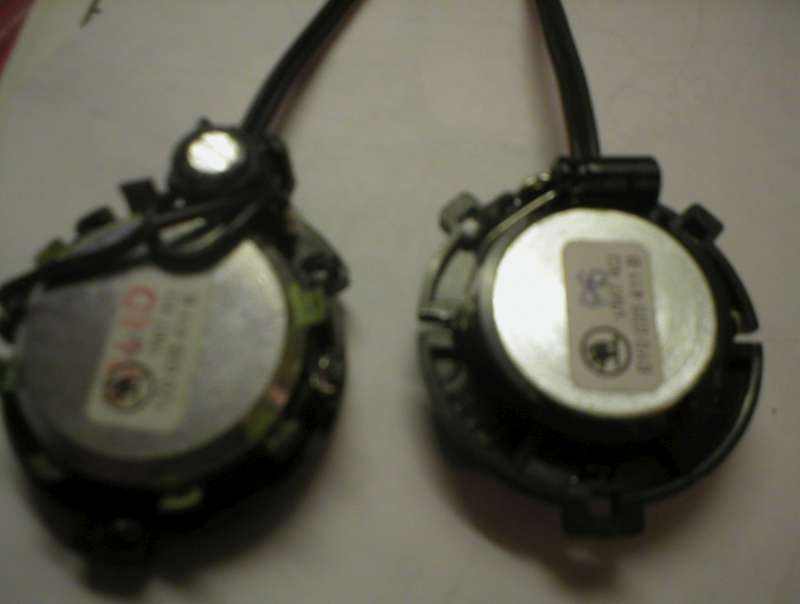

Taky ten vlevo.Vpravo vypadá jak malej ventilátor....

vitacz píše:Hmmm pekny. A uz jsi to pustil?
Jaky to ma zvuk? Neni to moc upisteny? Kam jsi dal vyhybku?
vyhybky maj na sobe oba 2 typy
To neni resene civkou? ze tam zadnou nevidim. Tak si to funguje, no. Ja jen, ze se prodavak temto setum jeste vyhybka.

reseno nejakyma kondikama

forbes píše:reseno nejakyma kondikama
Ju :D ted je to vydet bezvadne.
Dobry, no :-)
