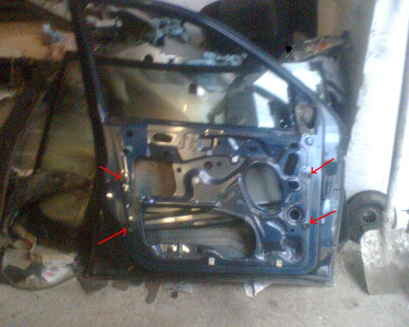

Tak konečně jsem se nějak dopracoval k tomu, že si utlumím dveře. Po celém tomto vláknu jsem pořád nevěděl, který tlumící materiál a jakých rozměrů si koupit. Včera, když jsem byl u svojeho mechanika, tak tam měl ve šrotě LP dveře z Focuse, tak jsem je pořádně změřil. Tapecirunk má přibližné rozměry 78 x 54 cm*, takže úplně ideální by byly 3 pláty SIKADAMPU 630 v rozměru
80 x 20 cm (1 ks 248,-) nebo... a to se mi zdá možná lepší, koupit si TECSOUND 2mm s Al fólií
v rozměru 1 x 2 m za 950,- , položit na to tapec, obkreslit, vyříznout a zbytky použít na dolepení nebo vylepení vnitřku dveří. Sice se stím bude hůře manipulovat, ale ušetří se nějaká korunka na ANS pěnu apod. Jo a ty packy, do kterých se dává ten šroubek na tapecirunk, tak ten prý jde při troše šikovnosti vyloupnout, na fotce jsou šipky, ale kvalita mobilem za šera je dost mizivá :(
* na šířku i výšku je zobáček metru vždy chycen za packu na tapecirunk.

Příspěvek od zirafak » 30.10.2008 07:34
osobne radsej siku,lebo usetris,ale s vysledkom nemusis/nebudes/ byt spokojny :idea:

Příspěvek od ihrdlick » 30.10.2008 07:56
jsem z Tvé odpovědi nějak zmatený 8O SIKA vyjde na 750,- + vnitřek, takže asi 1200,- jedny dveře komplet a TECSOUND vyjde na 950,- dvoje dveře z venku + něco málo na vnitřek. osobně bych volil TECSOUND.

Příspěvek od ihrdlick » 30.10.2008 12:46
A poslední dotaz: musí tam být ta hliníková fólie? Pokud ne, tak jsem rozhodnutý:
Vibraflex 25 na vnitřek
SIKADAMP 630+Al na uzavření (dobré rozměry)
ANS pěna na tapec
Nechám originál repro, uslyším, když tak pořídím jiné :wink:
Komplet přední dveře mě vyjdou na cca 2500...pak ještě zadní :evil:

Tohle mi napsal prodejce:
