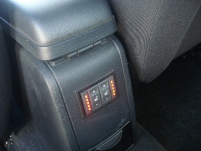

Tak som sa rozhodol ze chcem mat vyhrievane sedadla, lebo je to super vec. Bohuzial nemam to vo vybave. Mondeo 96. Trosku som googlil a nasiel som za 20 eur par nových vyhrievanych vloziek do sedadiel zo suzuki SX4. Objednal som si k tomu aj original vypinače. Montáz bola naročna, ale oplatilo sa... ten kto si uz dlhsie vypeka gule... vie o com hovorym. vsetko ma to stalo 36.5 eur aj s dobierkou. Najjednoduhsie bolo vybrat sedadla. Najtažšie bolo stiahnut potah zo sedacej casti. Ani sa mi nesnivalo ze original sedadlo je tak komplikovane robene.chrbtova cast isla jednoduhsie. Ked som mal pekny pristup k molitanu na sedacke .... pekne som nanho nalepil vyhrievaciu podlozku, ako dole tak aj na operadle a potom som spojil ich konektory. Čo sa tyka elektriky, tak nic zloziteho. Vypínače som umiestnil do sedačky(na bok do krytu). Zapojil som to na kable čo idu od klúčovej skinky na štartovanie.. je tam aj "silova" časť, a podsvietenie som potiahol od zapalovača. Trvalo mi to cele asi 7 hodin s tym ze hodinu som travil vonku a bolo -9 stupnov co bolo pekne na prd. V podlozke je termostat... takze nemusim nic nastavovat a pekne to hreje samo.
Bola to dobra investicia aj ked som sa nadrel.
Kamoš má focusa 2006 a aj tam sme to nahodili rovnakým spôsobom a parádne to fach čí
