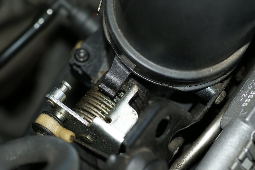

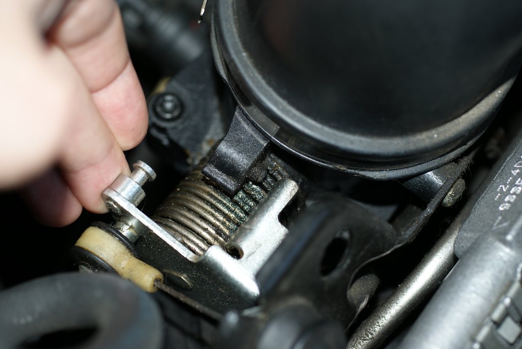

Zkus najít dorazový šroubek klapky sání(na kulise ovládaný táhlem plynu), šroubek bývá zalepený nabo zalisovaný víčkem(jako pečeť), ale můžeš mezi šroubek a doraz strčit nějakou vhodnou distanční podložku, takže není problém vše vrátit zpět. Zkoušel jsem s tím taky pokusovat během problémů s padáním otáček a snadno šlo volnoběh nastavit výše(ale nezkoušel jsem s tím déle jezdit). Jde jenom o to najít vhodně silnou podložku a upevnit jí tam. Tedy snad to 1.6 má řešený podobně.

Zkusim to zítra cvaknout a hodit sem fotku. Nevím jak u 1.6, ale jinak se podívej na tu kulisu, co otáčí s klapkou při sešlápnutí plynu, tam někde je doraz pro polohu bez plynu a měl by tam být šroubek jako ten doraz. Tím šroubkem by se určitě otáčky volnoběhu daly nastavovat jemně, ovšem nedokážu říct, jak se s tím vyrovná ŘJ, protože ona má hodnoty otáček v různých režimech přednastavené a snaží se je držet a pokud toho nebude schopná tak nevím - každopádně ze začátku jsem pod šroubek dal moc silnou podložku, pak volnoběh držel hodně vysoko(1500) a za chvíli se rozsvítila kontrolka motoru(vyndal jsem podložku a kontrolka zhasla po několika nastartováních).
Možná by se otáčky přes diagnostiku nastavovat daly, ale fakt tohle nevím, můj názor je, že to bude spíš někde zapsané jako konstanty pro různé režimy a provozní stavy.

Tady jsem cvaknul polohu toho dorazovýho šroubku:

To Bullitt: moc díky za fotky, vím kde to je. Pokud nepomůže výměna podtlakových hadiček, budu to řesit podle tvého doporučení.
