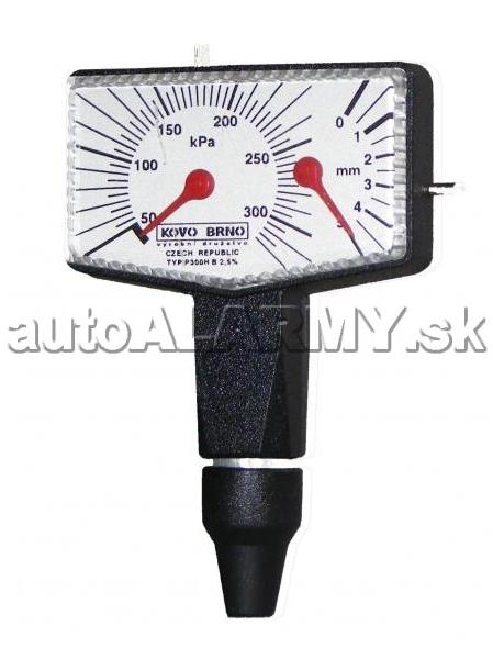

Koupil jsem na Aukru nepoužitý manometr Kovo Brno z roku 1988 i se záručákem a krabičkou, cena 50 Kč, poštovné 50 Kč. Funguje slušně, zatím jsem ho porovnával na dvou benzinkách a ukazuje maximálně odchylku 0.05 bar a to mi bohatě stačí. Vybodni se na digitální, další starost o další baterku. Digitální ukazatel neznamená přesnější měření.zirafak píše:Poprosil som ziadne Lidl a Tesco a ten prvy taky je![]()

tento typ ma celkom slusny, prehladny a velky cifernik...

Taky isty mam a puzivam uz 5 rokov (teda aspon podla obrzku). A vzdy mi ukazuje tolko, co na omv pumpach ten ich prenosny. Navyse ma aj merac hlbky dezenu, co som par krat ocenil uz.
Zatial funguje spolahlivo a nevyzaduje ziadnu udrzbu.

Tiez mam taky od Kovo Brno. Ci je presny sa da dost tazko zistit, neviem kde by som hladal nejaky referencny, o ktorom viem naisto, ze je dobry...
