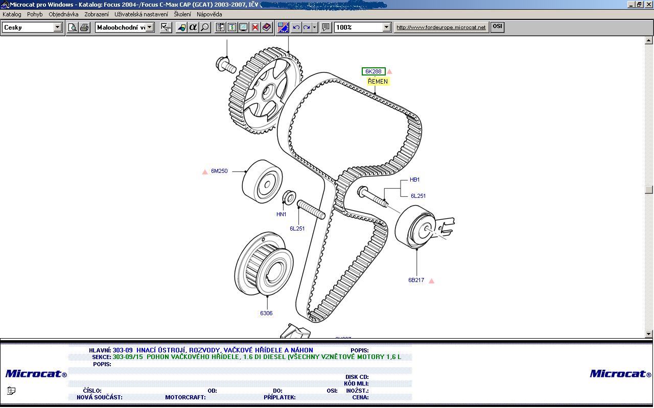

Příspěvek od Dav » 28.10.2009 13:53
Motor 1,6TDCi je od PSA a je tam remen, ktery se meni po 240tis km nebo po 10ti letech.
Ford Focus III FL kombi, Titanium, 1,5TDCi 88KW r.v. 5/2016 Obrázek
Byl Ford Focus II kombi, 1,6 TDCi 80KW, r.v.12/2005, Obrázek

Dav
Příspěvky: 153
Registrován: 20.08.2009 07:23
Re: 2.0 TDCi 100kW
Příspěvek od Dav » 28.10.2009 14:07
Mel by to byt asi tento obrazek, tedy je tam remen. Nejlepe by to slo zjistit podle konkretniho VINu, potom je to jednoznacne vyselektovano :wink:

Příspěvek od Rike » 28.10.2009 19:37
Dave, na obrázku dole vidím 130PS. Ale 100kW je pokud vím 136PS. Nejde náhodou o ty non-PSA motory, co měly pod 100kW a vyráběl je ještě Ford?
Dav
Příspěvky: 153
Re: 2.0 TDCi 100kW
Příspěvek od Dav » 28.10.2009 20:45
Predchozi obrazek plati pro 2.0Tdci i se 136PS a take je stejny pro dalsi vykonove varianty u 2.0Tdci.
