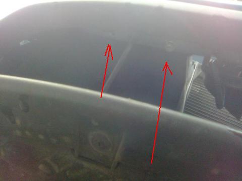

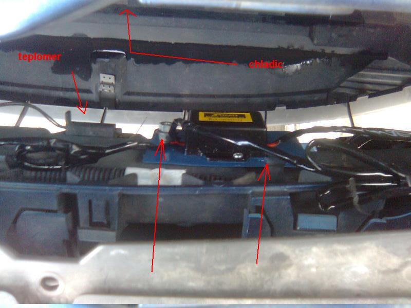

Takze som urobil nejake foto.ttix píše:..jo, přesně tak, myslel jsem detaily ( umiestnenie riadiacej jednotky za znackou pred chladicom, prisrobovanie LED a zapojenie kablov (k baterke, na kostru a do svetla)).....
Předem díííky moc

Riadiaca jednotkaNicco píše:Takze som urobil nejake foto.ttix píše:..jo, přesně tak, myslel jsem detaily ( umiestnenie riadiacej jednotky za znackou pred chladicom, prisrobovanie LED a zapojenie kablov (k baterke, na kostru a do svetla)).....
Předem díííky moc

Super...len to naletovávanie sa do káblov mi nesedí a bolí ma keď čítam o "tej šróbe" v češtine je to "ten šroub" a u nás "tá skrutka". Teda "priskrutkovaná" a ak sa jedná o samorezku tak trebárs samorezná skrutka - tie do dreva sa volali "vruty"...Nicco píše:Takze som urobil nejake foto.ttix píše:..jo, přesně tak, myslel jsem detaily ( umiestnenie riadiacej jednotky za znackou pred chladicom, prisrobovanie LED a zapojenie kablov (k baterke, na kostru a do svetla)).....
Předem díííky moc
Konečne ale viem že toto - je snímač teplomera. Lebo som to netušil a lámal som si hlavu nad tým, že na čo to je..
Myslel som že niečo pre predpínače pásov - ale to ide asi spoločne z kocky pre airbagy nainštalovanej na tuneli pri šaltpáke obvykle.

BobTDCi píše:Super...len to naletovávanie sa do káblov mi nesedí a bolí ma keď čítam o "tej šróbe" v češtine je to "ten šroub" a u nás "tá skrutka". Teda "priskrutkovaná" a ak sa jedná o samorezku tak trebárs samorezná skrutka - tie do dreva sa volali "vruty"...Nicco píše:Takze som urobil nejake foto.ttix píše:..jo, přesně tak, myslel jsem detaily ( umiestnenie riadiacej jednotky za znackou pred chladicom, prisrobovanie LED a zapojenie kablov (k baterke, na kostru a do svetla)).....
Předem díííky moc
To vies, u nas na Gemeri som aj tak na tom najlepsie so Slovencinou
Teda myslim ze je to teplomer, ale nikto mi to nepotvrdil. Myslim ze BMW ma tiez teplomer v predu.
