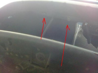

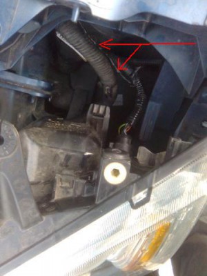

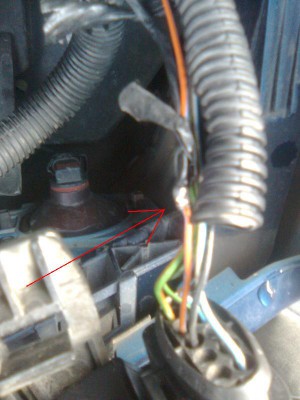

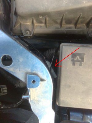

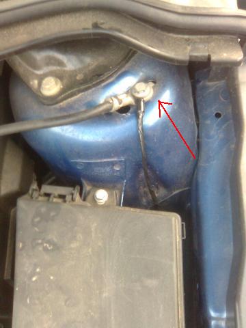

Takze som urobil nejake foto.
3-ti kabel LED pricinovany na oranzovy kabel hlavnych svetiel
3-ti kabel do svetiel, aby sa LEDky vypli automaticky po zapnuti hlavnych svetiel.
poistka
poistka
Ukostrenie.<br />Zabudol som odfotit este pripojenie na baterku. je to presne tak isto na jednu z dvoch srob, co idu z baterky do poistkovej skrine.
Ukostrenie.
Prichytenie LED o naraznik zo spodu jednou srobou. Na druhej srobe sa mi uz nechcelo riskovat zlomenie prstov a omrzliny noh. Skusim v lete dorobit :-) Ale drzi to aj tak dobre.

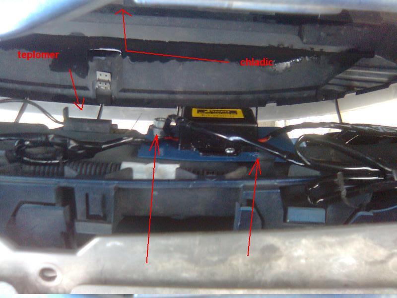

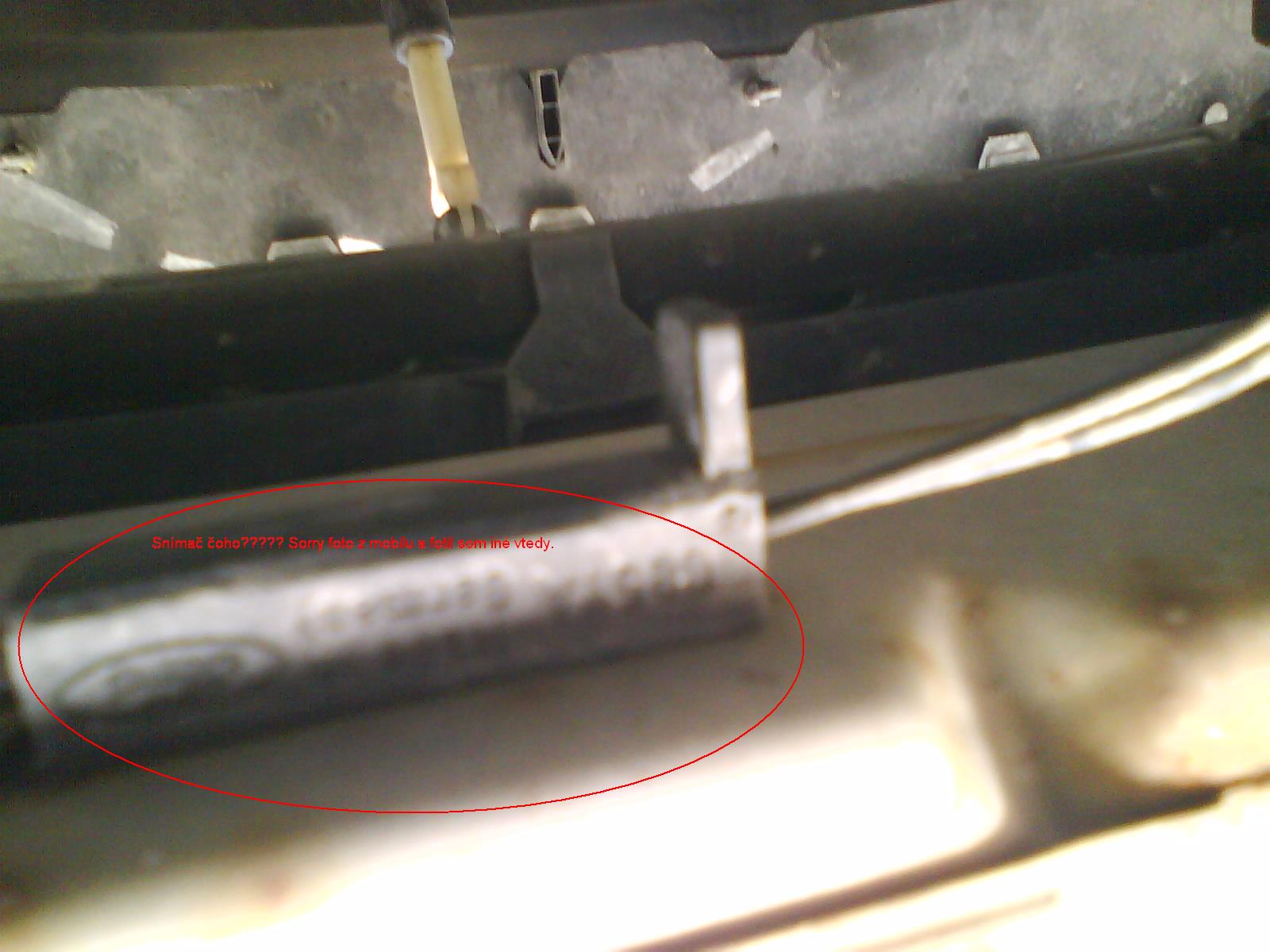

Riadiaca jednotka
Prichytenie riadiacej jednotky pred chladic a zo zadnej strany ocelovej vystuhy naraznika. Kto najde teplomer, tak tam je jeden otvor na srobu a potom na druhe 2 otvory som pouzil drot, lebo to bolo najrychlejsie a samotna sroba drzi OK, tak drot staci ako poistka.

Super...len to naletovávanie sa do káblov mi nesedí a bolí ma keď čítam o "tej šróbe" v češtine je to "ten šroub" a u nás "tá skrutka". Teda "priskrutkovaná" a ak sa jedná o samorezku tak trebárs samorezná skrutka - tie do dreva sa volali "vruty"...
Konečne ale viem že toto - je snímač teplomera. Lebo som to netušil a lámal som si hlavu nad tým, že na čo to je..
Myslel som že niečo pre predpínače pásov - ale to ide asi spoločne z kocky pre airbagy nainštalovanej na tuneli pri šaltpáke obvykle.
8O :roll: :?: 8)
Je to teda fakt snímač teploty?<br />Ten býval vždy v pravom spätnom zrkadle...

To vies, u nas na Gemeri som aj tak na tom najlepsie so Slovencinou :lol: , ale mam priatelku z Nitry a ta ma vzdy napomina. Najvacsi problem mam s dve a dva, lebo u nas je vsetko dva :mrgreen:
Teda myslim ze je to teplomer, ale nikto mi to nepotvrdil. Myslim ze BMW ma tiez teplomer v predu.
