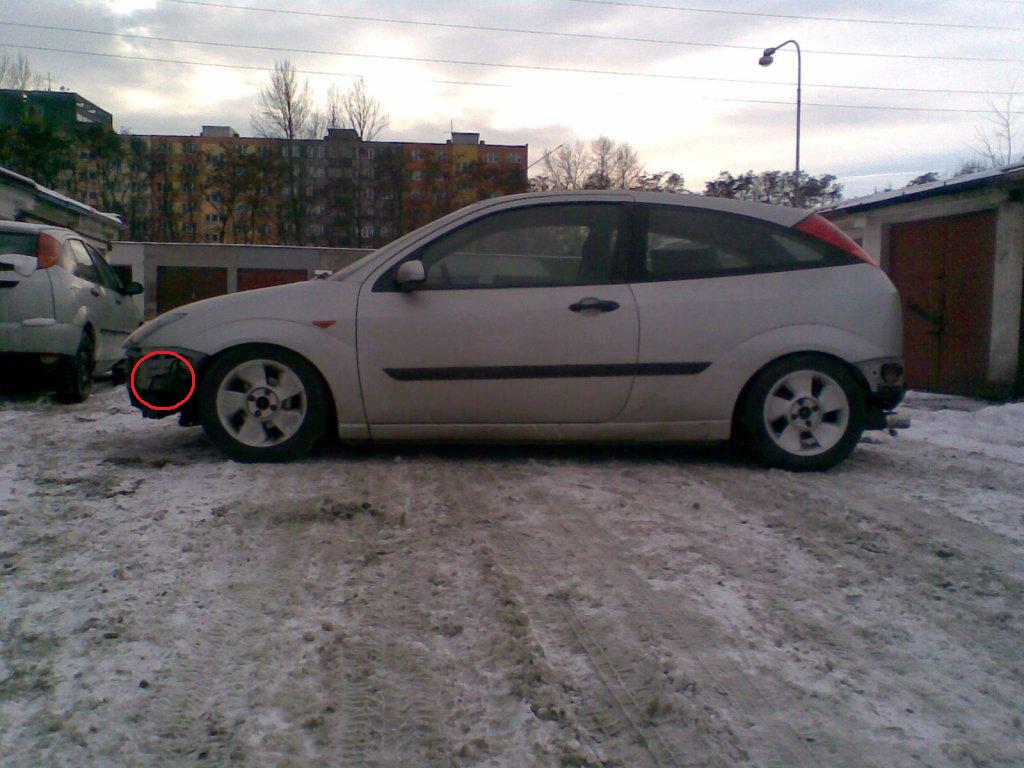

Je schovana za prednim naraznikem, na nosniku zboku jakoby pod svetlem u ridice
kdyz nakouknes zespod tak ji uvidis

Staci vytocit kolo, sundat par sroubu z podbehu, odchlypnout ho a jsi u houkacky. Ani nemusis sundavat kolo :wink:

Kolo dolů , odšroubovat čtyři šrouby na přední části podběhu , odchlípnout podběh a fakt tam byla :) Teď už je tam jiná a funguje :lol:
