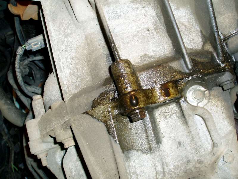

ahoj,potřeboval bych poradit,začal mi kapat olej,je to tak týden,prosím o radu,děkuji za odpověď.

Příspěvky: 19243
Re: unikajicí olej
Příspěvek od foki » 06.03.2010 18:15
simerink na klice
petulak
Příspěvky: 5664
Registrován: 06.02.2010 15:45
Re: unikajicí olej
Příspěvek od petulak » 06.03.2010 18:39
foki píše:simerink na klice
foki- je to nějaký hnědý, nemůže to být simering na baladérce,??
Rendy
Příspěvky: 169
Registrován: 09.12.2009 18:52
Bydliště: střed moravy
Re: unikajicí olej
Příspěvek od Rendy » 06.03.2010 18:43
Petulak,to máš fuk,stejně motor a převodovka musí od sebe :mrgreen:
ford focus 1,8i/2002/st křídlo/panther-schwarz met./folie bruxafol/trend.
https://imageshack.us/
petulak
Příspěvky: 5664
Re: unikajicí olej
Příspěvek od petulak » 06.03.2010 18:48
To je fakt-- pak se daj stejně nový, pokud je i na té baladérce, to nevím,to už -foki- zná!!
