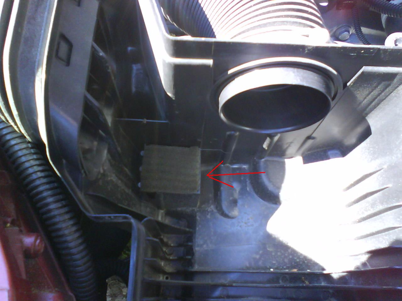

hele kluci čo mi to robi ten moj fofan, som dnes po nejakom čase nakukol pod kapotu a tam mastný flak..
ta hadička vedie do airboxu do takeho kútika zakryteho molitanom
robi to niekomu z vas co mate nove auta?

Podle mně to je odvětrávání ventilového víka.Jde vlastně o odvod výparů oleje z motoru.Utřel bych to a víc se nestaral.Maximálně můžeš propláchnout a pročistit tu hadičku.

no to ja viem že je to odvetravanie, ale prečo to netesní? mhm.. včera som umyl aj cely motor tak uvidím čo to bude robiť dalej :wink:

nenechal sis tam ubrousek od svaciny ? to vis salam dela divy :mrgreen: :mrgreen: :mrgreen:
PS : je to odvetrani vika a ten molitan filtruje ten vzduch co leti z vika
