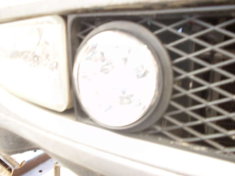

tak tady to je

Par fotek z montaze:

No já nevïm... což o to, provedení je dobré ale nějak mi tam ta kulatá světla, navíc tak uprostřed auta, nejdou...

mrizka: kvalita foto bida

mezi svetlama je 64cm takze predpis to splnujeNepér píše:No já nevïm... což o to, provedení je dobré ale nějak mi tam ta kulatá světla, navíc tak uprostřed auta, nejdou...

Co se týče provedení - čistá práce, ale souhlas s "Nepér" - ty kulaté mi tu také moc nesedí.forbes píše:mezi svetlama je 64cm takze predpis to splnujeNepér píše:No já nevïm... což o to, provedení je dobré ale nějak mi tam ta kulatá světla, navíc tak uprostřed auta, nejdou...
A ještě drobnost - jestli jsi těch 640mm měřil přesně, tak o malý fousek předpis nesplňuješ. Aby byla splněna i další podmínka umístění DLR - min.400 mm od bočního obrysu - tak bys musel mít mezi DLR o průměru 70mm min. 662 mm.
