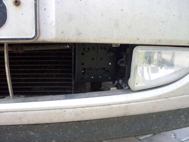

tak ani tak to nedas. jak mam nakresleny ten plech, tak tam sou 2 cm. kdyz odectu diru co mam kolem svetla navic tak to vychazi na 1,5 cm nejmin od toho kraje mrizky. Mam to dane na kraj co to nejvic slo a podle toho nakresleny a vyrobeny ten plech

tak s jistotou muzu rict ze kraj svetla dostanu 1,5 cm od mlhovky coz znamena0.5 cm od kraje mrizky,uz jsem tam namontoval konzole na ktere prijdou pridelat svetla ,ted me cekaj diry do mrizky.

tak jedna dira hotova

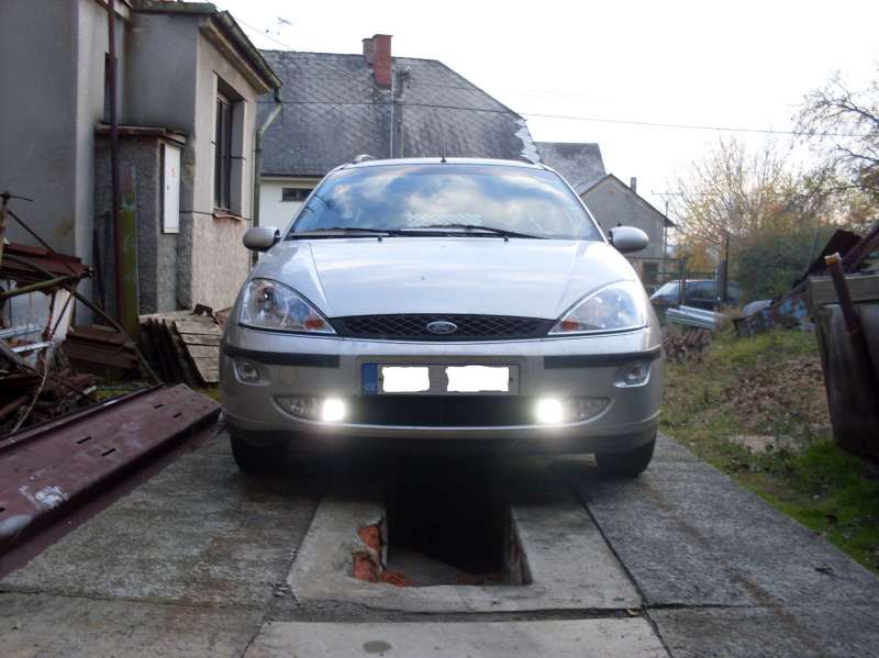

tak svetla uz jsou na aute a fungujou jak maj,ted si dam veceri a pak sem nahazu fotky.
- forbes
- Příspěvky: 517
- Bydliště: Mladá Boleslav
Re: Světla pro denní svícení info na 1. strane
tak tady to je

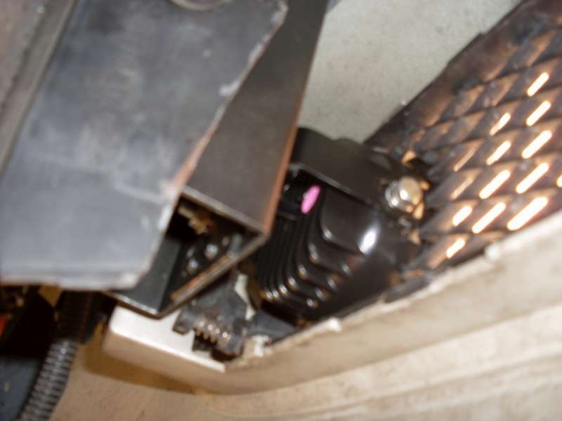

Par fotek z montaze:

No já nevïm... což o to, provedení je dobré ale nějak mi tam ta kulatá světla, navíc tak uprostřed auta, nejdou...

mrizka: kvalita foto bida

mezi svetlama je 64cm takze predpis to splnujeNepér píše:No já nevïm... což o to, provedení je dobré ale nějak mi tam ta kulatá světla, navíc tak uprostřed auta, nejdou...

Co se týče provedení - čistá práce, ale souhlas s "Nepér" - ty kulaté mi tu také moc nesedí.forbes píše:mezi svetlama je 64cm takze predpis to splnujeNepér píše:No já nevïm... což o to, provedení je dobré ale nějak mi tam ta kulatá světla, navíc tak uprostřed auta, nejdou...
A ještě drobnost - jestli jsi těch 640mm měřil přesně, tak o malý fousek předpis nesplňuješ. Aby byla splněna i další podmínka umístění DLR - min.400 mm od bočního obrysu - tak bys musel mít mezi DLR o průměru 70mm min. 662 mm.
