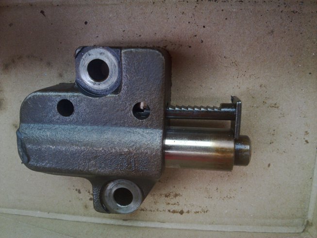

Vyměnil jsem olej v motoru, starý jsem měl Shell Helix Ultra 5W-40 a dal jsem nový origo Ford 5W-30.. Když auto nastartuju, tak po rozjetí je ticho, ale jakmile se trochu motor ohřeje, tak je slyšet zřetelný klapání, je to hydraulický napínání řetězu.. Víte někdo cenu nový, popř. sady, vím, že se kupovaly i kladky a nějaký plech?! Taky si říkam, že ten olej, co jsem dal novej, je hodně řídkej, mohl by být částečnou příčinou i on.. Najeto mám 172.000km a životnost by u něj měla být kolem 300 tisíc..

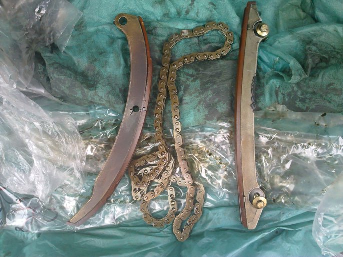

Zajímá mě jak si identifikoval,že to klapání je vadným napínákem.Ptám se protože jsem na jednom fordovém motoru(dohc8v) nechával dělat opravu v cca 280tis.km,mimo jiné se měnila nějaká plastová vodící lišta a řetěz - ten byl trochu vytáhlej a napínák ho již nestíhal dopnout tak to chrastilo o tu vodící lištu,která pak byla řádně opracovaná. Ale hydr.napínák ten se jen vyčistil a šel zpět,byl naprosto v pořádku. Zvukově se to projevovalo spíš takovým zařezáváním. Těch 170tis.km mi příjde brzo...

osobně bych také jen vyměnil olej za olej původně používaných hodnot. Měnit napínák,krerý napína pružinou a donapíná tlakem oleje (teoretická, ale nepravděpodobná závada - prasklá pružina, ucpaný olejový kanálek nebo netěsnost a následné nedržení tlaku) znamená vyvěsit motor, sundat ventil víko, servo, prsa. Pro jistotu koupit i nový šroub kliky.Práce min na půl dne a když to dobře nenastavíš, tak můžeš mít pěkně zahnuté ventily, jaké jsou na fotce.

Tak jsem dal Shell Helix 5W-40 a je to stejný.. To že je to napínák mi řekl mechanik, co mi dělá auto, dělá v Iveco a občas ve Fordu u nás v Nýřanech, tak mu v tomhle i docela věřím.. Jinak je to zvuk takový klapání-cvakání.. Když je motor studenej, tak nedělá, jak se to ohřeje, je to dost slyšet. Jinak když tomu šlápnu nebo brzdím motorem, nedělá to, ale jak udržuji motor na stejných otáčkách a jako netáhne, tak to dělá, jinak přes zavřený okna je to skoro neslyšitelný. Nejlíp je to slyšet, když jedu kolem nějakýho domu, tam se to pěkně odráží a je to slyšet docela hodně.. Jinak ten napínák není nikde k sehnání, tak budu muset asi do Forda

Myslim napínák řetězu, u řemenu nic nechrastí.. Ten napínák prý nedrží vystrčenej ven a jakoby se vrací zpět, řetěz je pak volnej.. Mechanik se taky divil, že mi to dělá po 172000 tisících, ale skutečně najetý kilometry u mýho Mondea je otazník.. Nevíte někdo, kolik ta sranda stojí? A musím koupit ještě něco dalšího? Radši bych vyměnil i něco dalšího, když už se do toho bude hrabat, ať se tam nemusí za rok znova..

Funguje to stejně jako "hydroštos" u ventilovýho rozvodu, ne? Když je to trochu víc vyběhaný, neudrží tlak oleje.. Prý v něm občas praskne pružina a vrací se zpět, nedrží vysrčenej, pak je to plně závislý na tlaku oleje..

napínák napíná pružinou a donapíná tlakem oleje. Pokud ti opravdu odešel (prasklá pružina nebo propouští), tak ten psaný nájezd 127tkm nevidím moc růžově. Jestli budeš muset vyměnit i řetěz, vodící lišty a ozubená kola zjistíš, až to rozděláš. Ten řetěz bych ale asi vyměnil už pro jistotu (jeden ventil stojí 300Kč a máš jich tam 16ks

Hmm, tak sem si sehnal na to chlapíka přímo z Forda, ten mi vůbec nepotěšil.. Prý mi cvaká zdvihátko u ventilu, já z toho pos*ru.. Sice stojí jen 220Kč origo, ale ta práce
