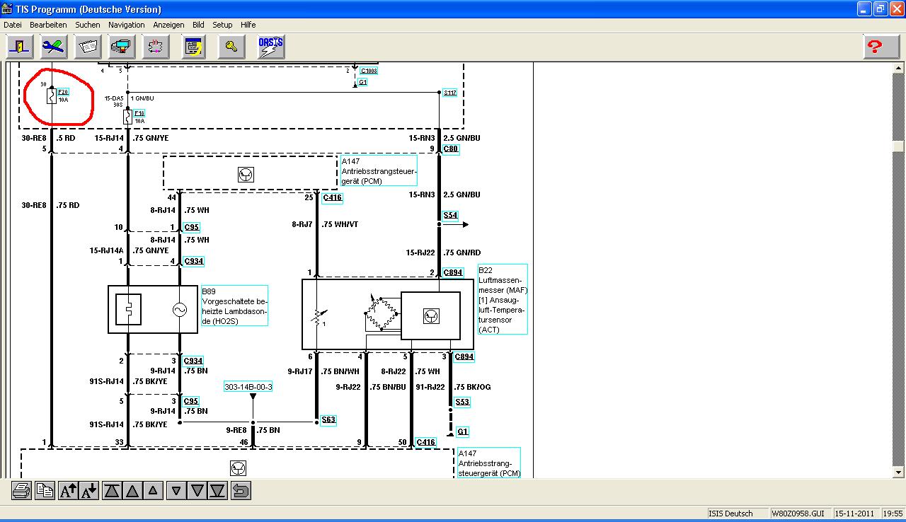

- Příspěvky: 19243
Re: Auto nejde nastartovat-týden odpojena baterie
PCM nemusi mit napajeni . teoreticky by to mela byt pojistka č20
Děkuji za elektrické schéma..
- Příspěvky: 19243
rj imobilizeru je rj motoru .
