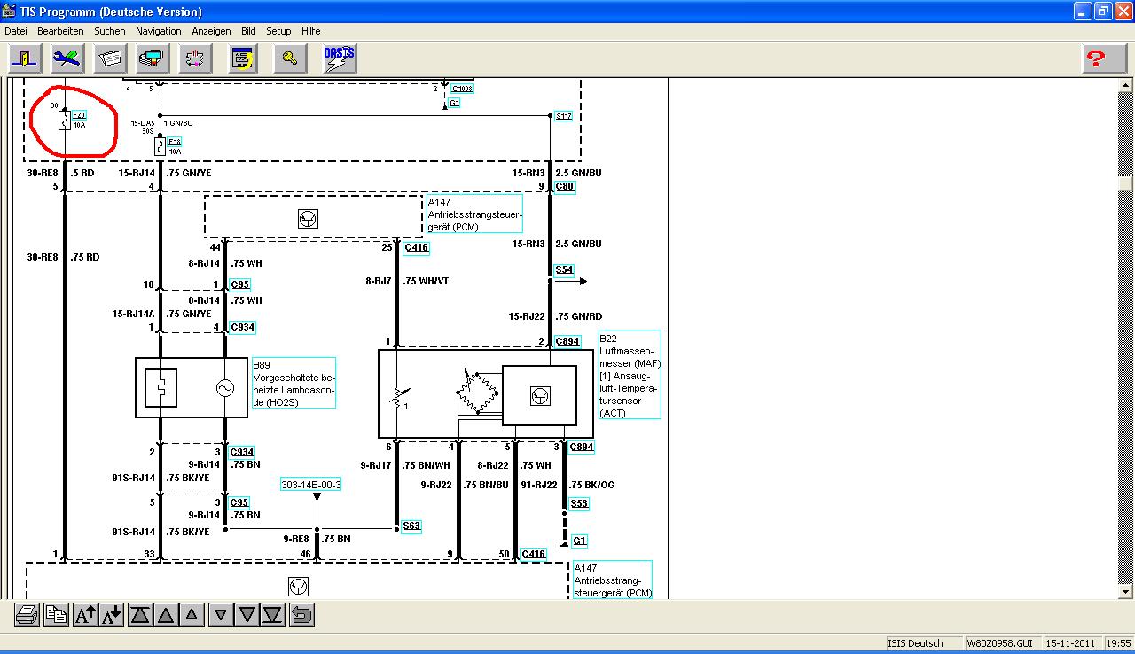

Příspěvek od foki » 15.11.2011 19:52
PCM nemusi mit napajeni . teoreticky by to mela byt pojistka č20

Příspěvek od Sedli » 15.11.2011 19:56
Jak je PCM napajena psl? nějaké vysvětlení? vím kde mí samotná řj jednotka kostru, a na pajení bude vedeno asi červeným kalbem nebo nějakym v kostce. Se přiklaánim k chybě imobilizeru páč i ten kvuli kradeži umí odpojit řídící jednotku..

Děkuji za elektrické schéma.. :palec_nahoru:
