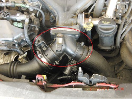

Re: 2.0TDCI nouzový režim.
Tak já bohužel dopadl hůř, mám taky 100Kw, ale s DPF a tam je dvojité podtlakové sání. Je to takové Y z jedné strany jde cooler a druhé jde turbo. A ulomila se mi tam jedna klapka. U forda tohle podtlakové sání stojí 9500,- Tak kdyby někdo věděl o levnější variantě, tak prosím o radu. Díky.
Číslo dílu by mělo být ve finis 1576655 - nevím jestli se tomu říká správně podtlakové sání, nebo co, ale podle čísla je to snad jasné.
Konstrukční zákon:
Uřízněte to raději větší, a pak to tam namlaťte.
Chlapi vyriesili ste to nejak? Myslim ten Y kus? Mam podobny problem a nikto si s tym nevie rady. Ako pise foki auto ide, ale ako bez turba. Mechanici skusali vsetko mozne, vymenili sme EGR a nasli v tom Y kuse ulomenu klapku. IDSka neukaze chybu ziadnu a Delphi pise P0236. Som z toho voľaký zmätený ... technik s IDSkou tvrdi, ze treba vymenit ten Y kus a ze senzory okolo turba by mu to ukazalo ak by boli vadne. Kedze mam DPF-OFF a je tam modifikovany SW mam pocit ako by to IDSke maskovalo nejake chyby... mozem poprosit Ford cislo toho senzoru okolo turba co moze sposobit, ze ide ako bez turba? Diky. Este doplnim, ze nejdem v nudzovom rezime, motor sa da vytocit do 3000 v pohode.
